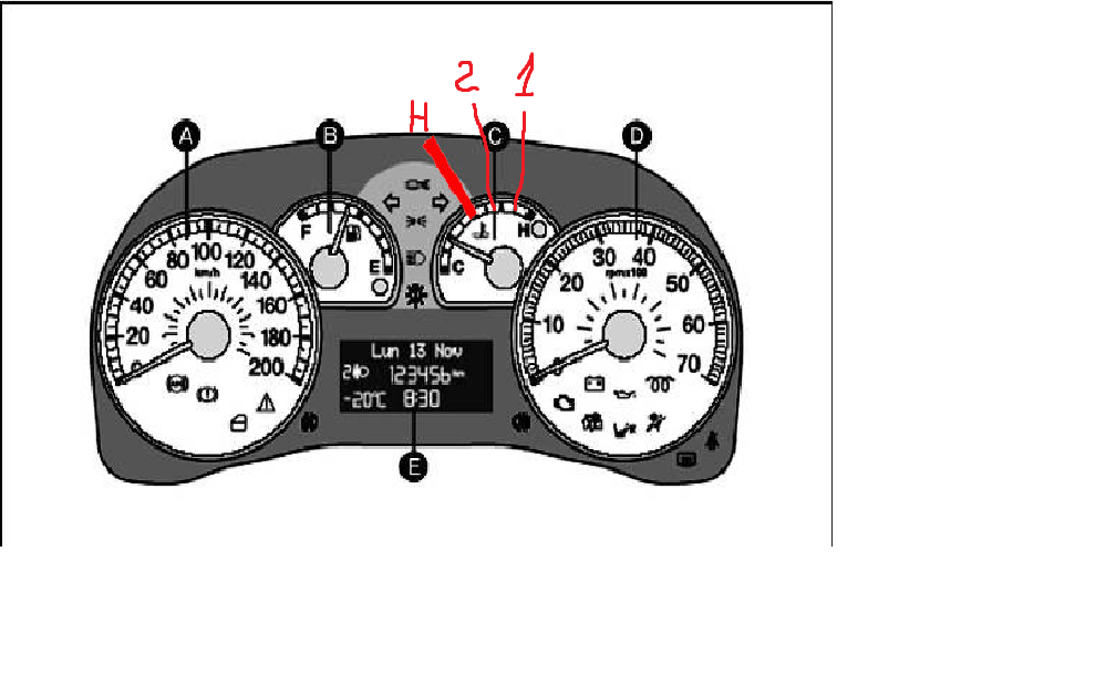

И так продолжу.Довелось поездить,и вот что получается:проехав около 20-25км со скоростью 100-120км/ч стрелка температуры полезла вверх до отметки которая на рисунке отмечена цифрой 1(не доходя до красной зоны одно деление) и включились вентиляторы(но думаю,что включились и того раньше),но при сбросе скорости до 60-80км/ч она падает до отметки номер 2(при этом радиатор уже охлажденный(горячий только возле верхнего патрубка),но вентиляторы еще работают)
У меня следующие соображения:может отверстие "ВАХЛЕРА"меньше и когда большие обороты ОЖ просто не успевает через него проходить?И еще вопрос:не изменился ли температурный режим работы двигателя?вредно ли это для него?И как у тех у кого стоит второй термостат дублирующий,после родного, ведет себя датчик(имею ввиду стрелку на приборке)и не изменился и ваш температурный режим?
Ребята прошу вашей помощи,хочется разобраться с этим вопросом,может кому то еще понадобится!

СообщениеДобавлено: Вс Май 18, 2014 10:13    Заголовок сообщения: Ответить с цитатой
Я по Добло не специалист, но соображения есть.
Доработка термостата установкой дополнительного в патрубок хороша только в том случае, если родной термостат рабочий, но не до конца закрывает, из-за чего машина греется чуть дольше, что заметно особенно в зимнее время. Установка дополнительного термостата в парубок решает эту ситуацию.
Полностью удалять родной и устанавливать альтернативный термостат только в патрубок не есть хорошо, потому что это нарушает рассчитанную систему охлаждения. В термостате помимо основного существует еще второй клапан, называется байпасный, который при большом нагреве100-105гр полностью перекрывает малый круг и вся ОЖ идет только по большому. При случае выломанного основного этого не происходит, а если ещё и управление вентилятором радиатора сделано от ЭБУ ( который руководствуется датчиком температуры на термостате), то и получается несогласованная работа -радиатор вроде уже поостыл, а вентиляторы еще всё работают, и стрелка температуры гуляет непонятно...
Последний раз редактировалось: Dimmos (Вс Май 18, 2014 10:14), всего редактировалось 1 раз
Что-не так работает.Может термостат перевернул,или воздух до конца не выгнало?(при включении вентилятора происходит дегазация системы охлаждения(До сих пор не понимаю каким образом))Термоголовка должна быть направлена к ДВС,я правда не представляю что такое "ВАХЛЕРА" но конструкция должна быть подобной,скинь фото.
Алгоритм работы:
Стрелка от деления "С" плавно подымается до деления "Н" и замирает до выключения ДВС,исключение является зима(не всегда успевает разогрется до "Н")
Костыль

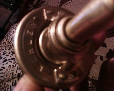

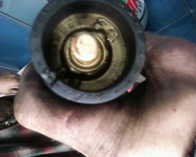

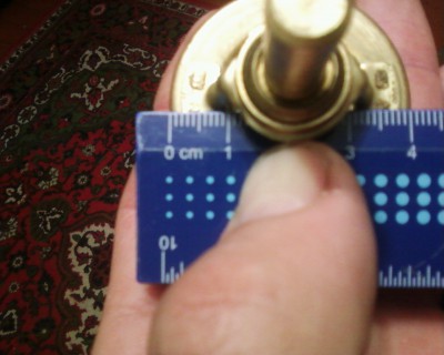

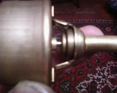

Вот такой термостат я купил,и установил в патрубок как описано выше и приведено вот в этом видео http://www.youtube.com/watch?v=cYun18Cc80M (единственное отличие у меня,что я заталкал его на сантиметр дальше,чем на видео)может в этом проблема?И еще до поездки уровень ОЖ был на максимуме,а после упал до минимума.Термоголовка направлена к ДВС,по другому и быть то не может.Какие будут соображения?И по поводу байпасного клапана,как быть с ним?(хотя я про него первый раз слышу)

Di-MA
Зарегистрирован: 10.12.2010
Сообщения: 5228
Авто: Fiat Doblo 1.9JTD
СообщениеДобавлено: Вс Май 18, 2014 12:29    Заголовок сообщения: Ответить с цитатой
Здесь проблемы не будет.
Как бы все правильно,окрылся термостат-уровень упал.
Не чего не скажу,такое впечатление что не хватает сечения,хотя на фотке такой как и "реновский".
Попробуй еще раз,может много воздуха было,а сейчас все повыгоняло?
