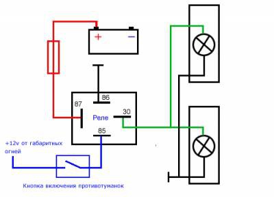

Доброе время суток любители и знатоки ! Подскажите пожалуйста новичку кто то связывался с проводкой противотуманок с нуля? У меня ни проводки заводской нет ни релюшки. Хочу подключить чтоб работали только с габаритами. Подскажите к чему подключать реле и какое нужно(слышал подходит от жигулей), от куда запитывать и вообще к чему подключать контакты от релюшки. Может схемка у кого то есть, один раз нашёл её тут и компьютер выключился и по сей день не могу найти...У меня скудо 1.9 Д 2001 года... Как писали выше и меня обделили таким удовольствием как заводская проводка на передние ПТФ. Помогите пожалуйста разобратся... Sad

Михалыч
Возраст: 63
Зарегистрирован: 23.01.2011
Сообщения: 200
Откуда: Одесская обл.
Авто: Fiat Croma 2ie
СообщениеДобавлено: Вс Апр 14, 2013 16:00    Заголовок сообщения: Ответить с цитатой
