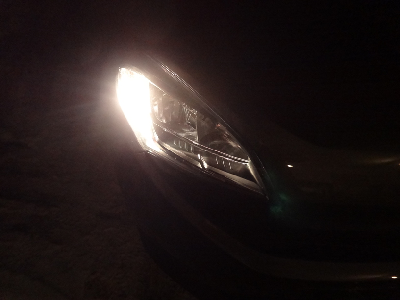

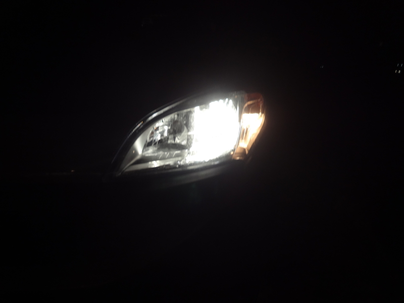

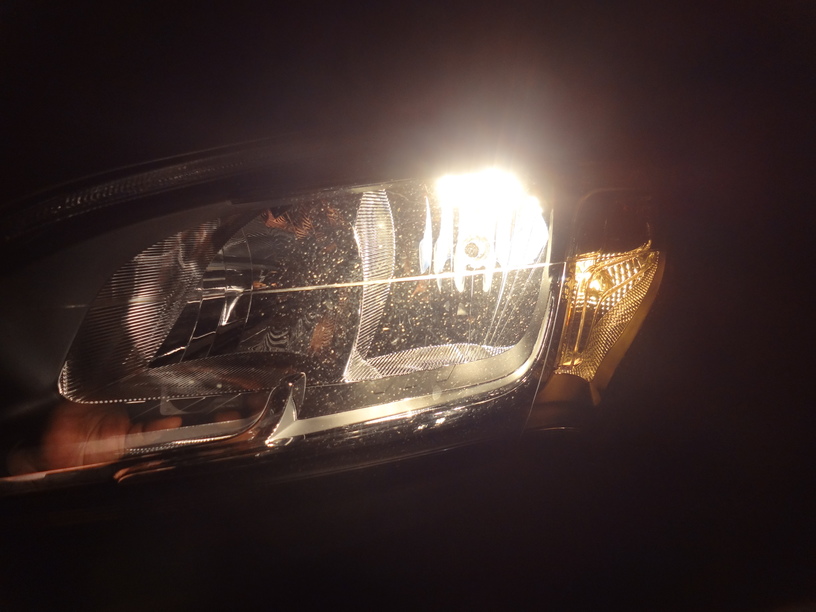

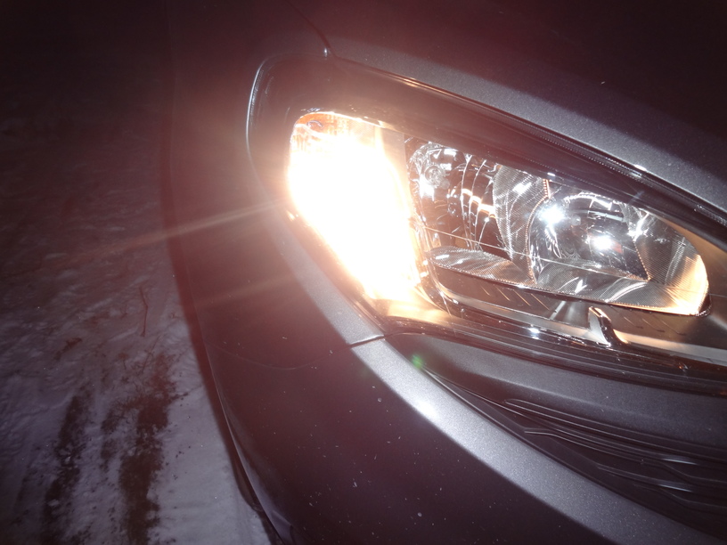

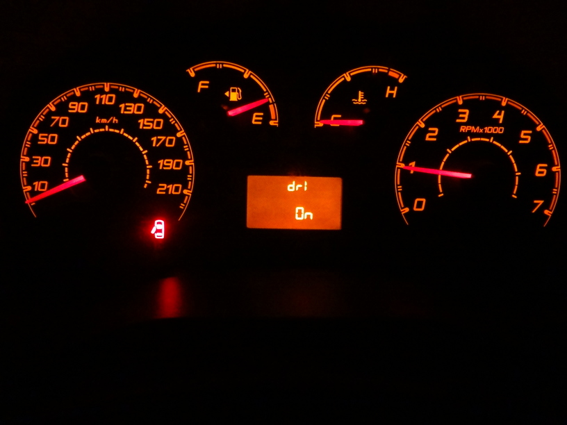

...У Меня при включении LED ходовых на компе , горят именно габариты...(с)
Но такого не должно быть- при работе ДХО габариты не работают.

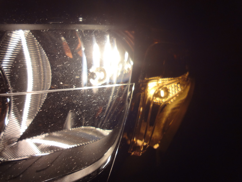

Теперь про дневные ходовые огни ,DRL чтоб их, Объясняю, да правда, при включении DRL чистые габариты не работают, НО лампа габаритов очень хитрая и может гореть как DRL так как она имеет две нити накаливания. Это намного ярче ,чем габариты. Как видно ближний не горит.

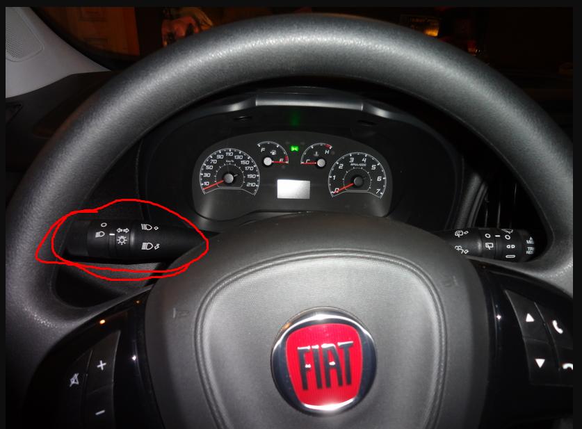

Так ближний и не горит. Светятся только габариты когда при выключенном зажигании включить на подрулевом ближний, приборка правда, не подсвечивается, вопрос же был как обозначить авто на обочине.

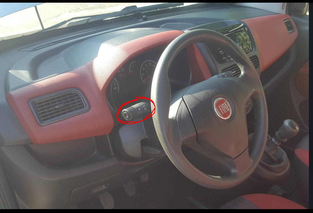

не могу понять Вас. Можно фото под рулевого переключателя и как горят габариты?
Повторюсь: при ВЫКЛЮЧЕНОМ зажигании, включаю ближний , приборка не подсвечивается ,горит только значек габаритов, горят только передние и задние габариты. У Меня при включении LED ходовых на компе , горят именно габариты.
Тут мне и не понятно, как это, включаю ближний, ближний не горит, а горят только габариты, при этом на приборке горит лампа габаритов и она не подсвечивается? (У Меня при включении LED ходовых на компе , горят именно габариты.) И тут не могу понять?
А теперь самое интересное, при включении ближнего света на ходу, DRL превращается , превращается DRL, опять в габариты. Ну я думаю на фото видно.

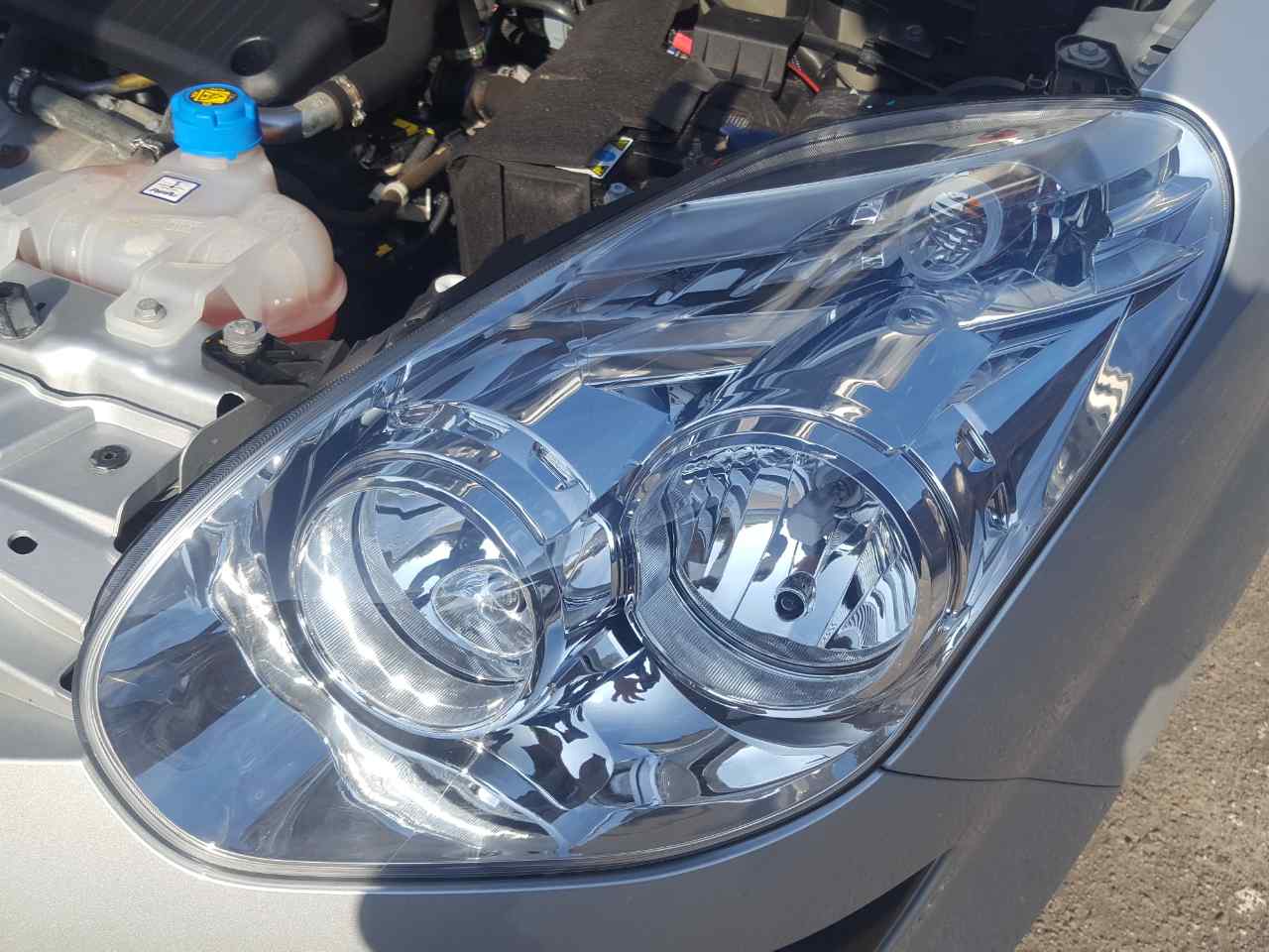

Про лампу с двумя нитями накаливания ,это как предположение. В мануале , написано о двух лампах: габариты W5w 5Вт тип А и DRL W21w 21Bт тип А, но у меня одна лампа и никак не тип А, и на другие типы ламп она не очень похожа,не могу сказать какая лампа стоит, просто не знаю. Выглядит как плоский пятак или я ее так вижу, затемненный колпак фары , плохо ее видно. Возможно стоит диммер, который ее придавливает по мощности.

А проводов сколько?
Да когда фоткал, как то не догадался глянуть под капот. Мысль о двух нитях пришла уже дома когда писал на форуме. В интернете тоже ,что то не нахожу, какая лампа стоит.

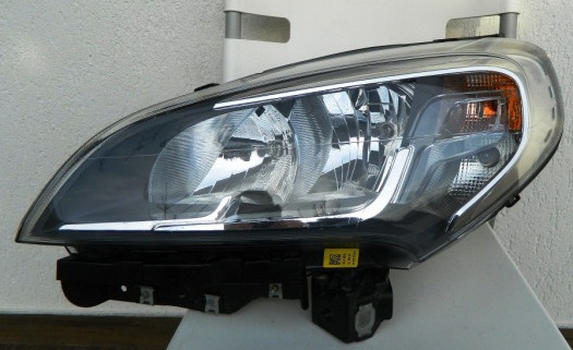

игорь 19777
Зарегистрирован: 07.03.2014
Сообщения: 567
Откуда: украина
СообщениеДобавлено: Чт Дек 05, 2019 16:19    Заголовок сообщения: Ответить с цитатой
vadenish
Ну теперь понятно. Спасибо. Мы говорим о разных моделях, у меня такие.

Ещё бы фото под рулевого переключателя.
На второй фото ,его хорошо видно ,страница назад. А про фары я вроде писал,что узкие.

Лампочка габаритов явно спряталась, такое бывает, а во второй половине таки да- ДС и ДХО скорее всего

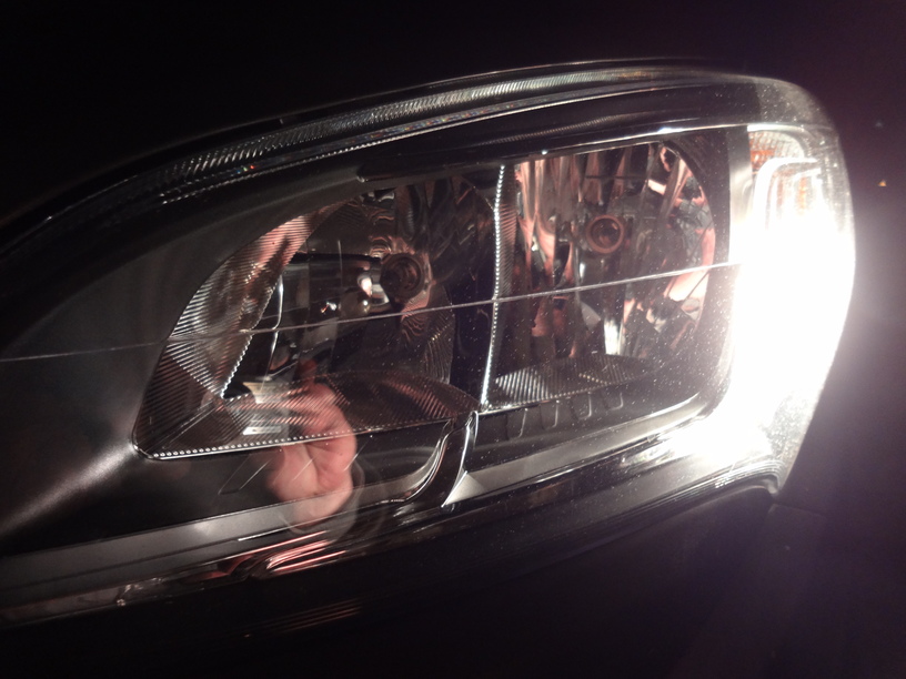

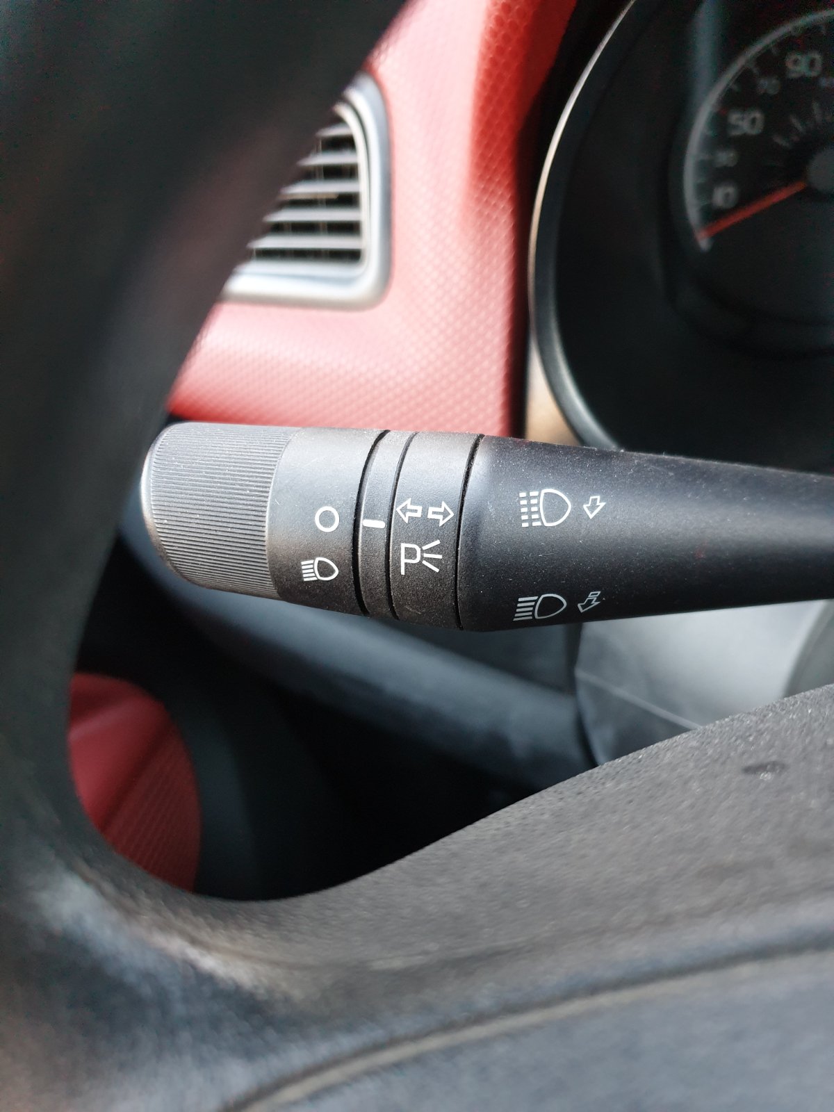

игорь 19777
Сообщения: 567
Откуда: украина
СообщениеДобавлено: Чт Дек 05, 2019 17:16    Заголовок сообщения: Ответить с цитатой
походу у нас и переключатели разные
По моему , совершенно одинаковые.
Чуточку разные.
