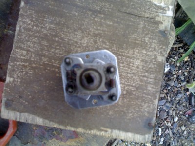

Грузики определено есть,и сегодня вечером я их сфотографирую и покажу.Я их сам вынимал из корпуса,вместе со штоком,и видел как они должны работать на разжатие пружинок,это определено грузики.По поводу самой правильности работы зажигания,еще раз повторюсь я человек темный поэтому надеюсь только на ваши подсказки.

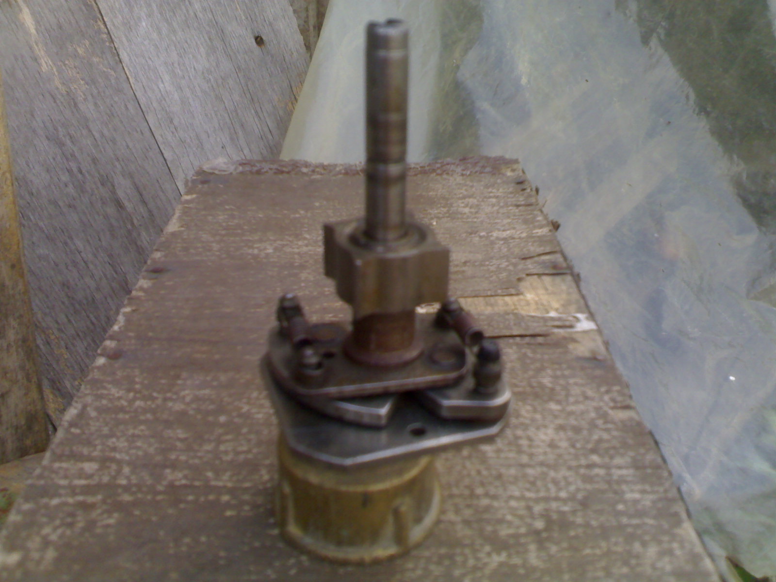

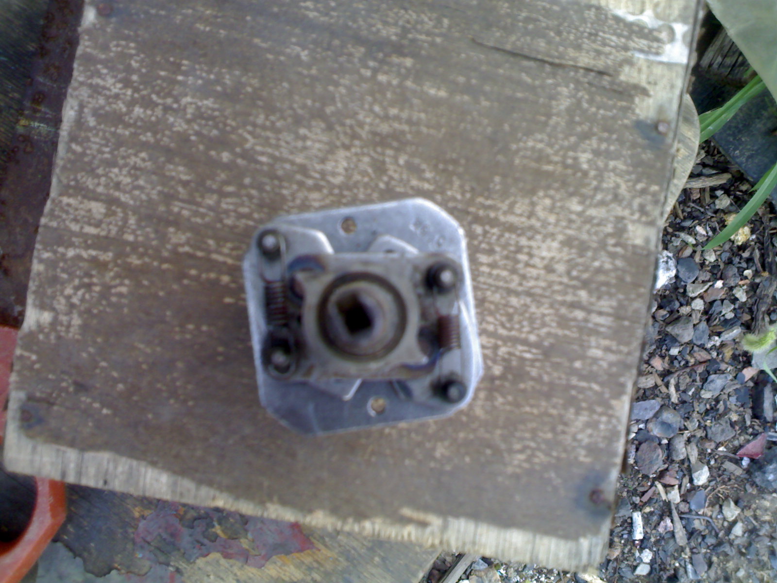

Выкладываю как обещал механизм опережения
 Просмотрено:  169 раз(а)
 Просмотрено:  173 раз(а)

Хоть и мутновато да вроде понятно.
Возможно ли мирно разобрать дальше?
Ротор на оси имеет большую площадь соприкосновения и грязи есть где задержаться.
Раздирать любой ценой все таки не нужно.
Надо там все вымыть-вычистить и смазать свежей смазкой.
Чем нибуть похожим на Литол.
Ось ротора, оси грузиков, трущиеся поверхности грузиков и даже
точки крепления пружин.
Нижняя пластина на оси не должна болтаться и с осью быть как бы одним целым.
Левая пружинка в расслабленом состоянии.
Это нормально.
Надо добиться что бы правая была слегка натянута и гарантированно
возвращала и удерживала механизм в исходном состоянии.
Небольшая перетяжка менее вредна чем расслабление.
Будет лучше переносить плохой бензин.
Левая должна включаться в работу с полухода грузиков и даже немножко раньше.
Удерживая за ось повращай ротор. Поймешь о чем речь.
Стойки для пружин там жесткие и такие не подогнешь, а пружинки
наверняка их подточили.
Возможно придеться пружинки корректировать.
С ними аккуратно. Что попало не поставишь.
Нормированны по усилию.
Повыше, там где ваккум цепляеться тоже подшипничек найдеться,
или еще чего.
Там тоже грязь свободному пермещению и соотвесвенно работе вакума мешать не должна.
Дальнейшие сборочные работы мне неведомы.
