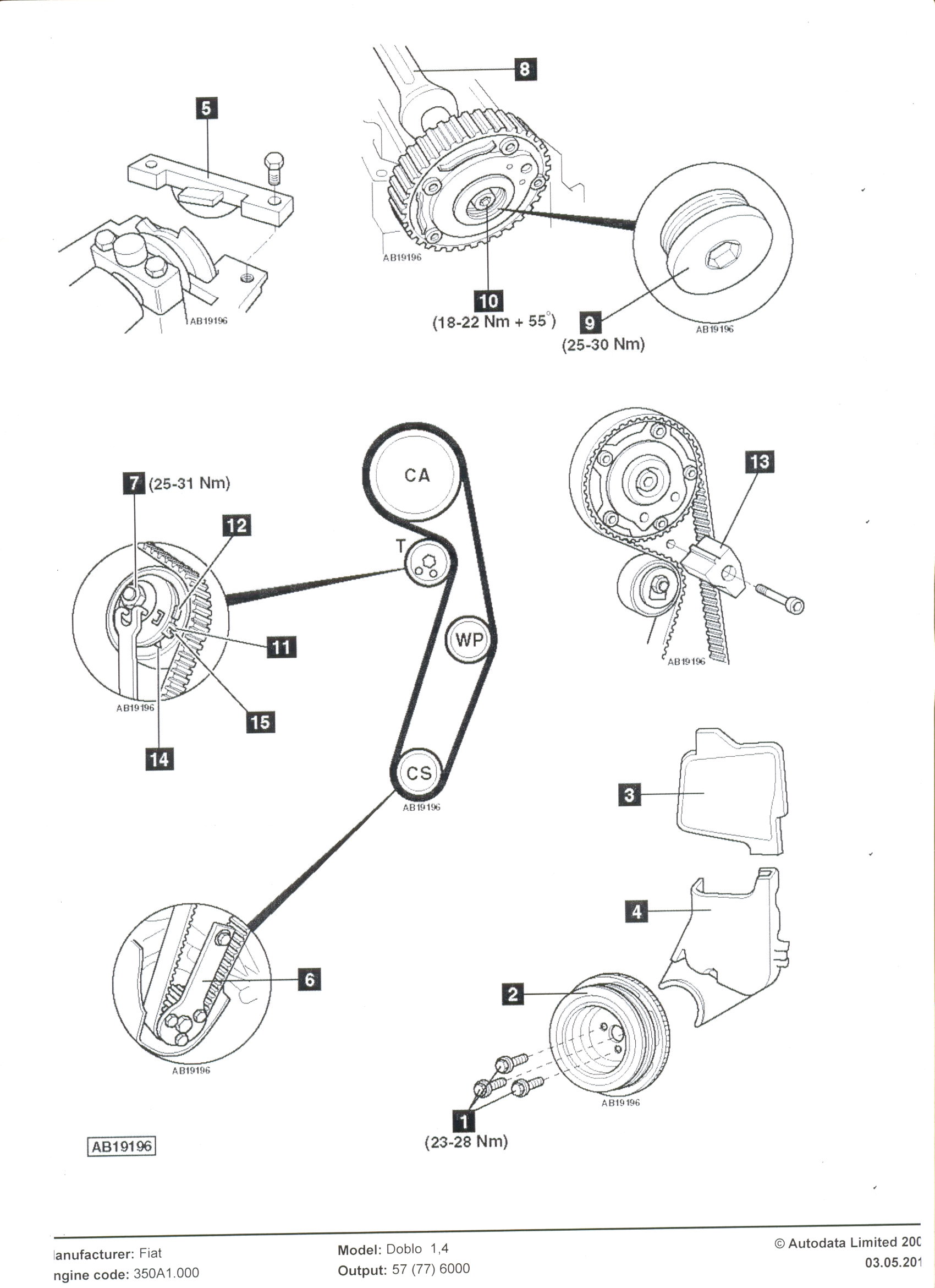

сегодня на даче дорвался до гайкокручения - вскрыл захлопнутый в процессе ремонта распашонки вкупе с ключами свой Доблик с помошью дрели и знания внутренностей заодно починил замок .
Потом добрался до машины жены и экспериментальным путем частичной замены датчиков и путем поочередного а потом полного отключения ВСЕХ существенных датчиков обнаружено что машина заводится при ЛЮБОМ отсутствующем датчике. При снятых всех датчиках кроме лямбда-зонда и давления масла машина заводится но очень плохо и плюется или хватает и глохнет.
Попутно поменял катушку зажигания - у жены пошла чего то трещина на ее BERU . поставил свой CHAMPION, естественно все работает (у нее).
Обнаружил провод идущий к катушке с содранным куском изоляции - подумал возможно коротнуло что то, но тогда один вывод - или проводка или мозги. Мозг снял - запаян герметиком, с пол-пинка не снял защиту. Проводка визуально просмотрел целая по этой цепи.
буду смотреть по схемам что за проводок какой сигнал.
КТО ТО ЗНАЕТ все таки КАК ПРОВЕРИТЬ МЕТКИ распредвала?

Блок управления меняется вместе с блоком комфорта ( тот что в салоне с разъемом OBD ) и вместе с ключом .
Распечатка меток вот , если тебе это чем то поможет .
 Просмотрено:  449 раз(а)
Muzzy
Зарегистрирован: 30.09.2008
Сообщения: 2005
СообщениеДобавлено: Вт Май 04, 2010 09:16    Заголовок сообщения: Ответить с цитатой
спасибо за метки сам что то не заметил в своих прогах этой схемы.
ЭБУ нет смысла менять он рабочий. просто могла дорожка сгореть по этому сигналу. я так понимаю что в другом авто проверить ЭБУ тоже можно только сменив все вышеперечисленные компоненты.Хотя мне кажется это можно обойти через ввод кода запуска идущего с авто.
