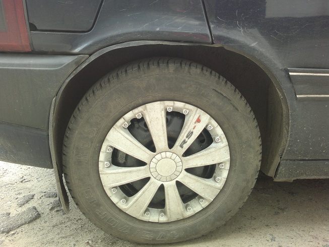

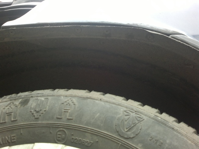

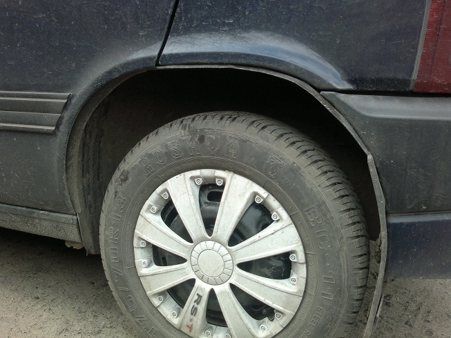

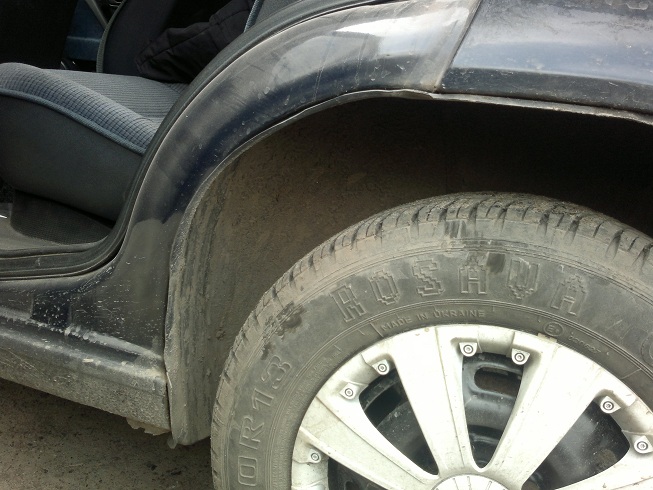

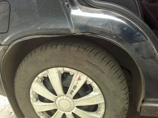

Я себе поставил с ланоса, там, в конце ветки есть моя фотка. В районе дверей подрезал, нагрел феном и отбортовал. В общем - я доволен, свою функцию защита выполняет на 100% - недавно менял задние аммортизаторы, один край откручивал, чтоб до верхнего болта добраться - там все сухо, чисто, как я пушечным салом замазал, так и ездит.

Подкрылки с ланоса

типосятина
норм. спасибо.
у нас вон 115грн. они в магазине. дешево и сердито)
