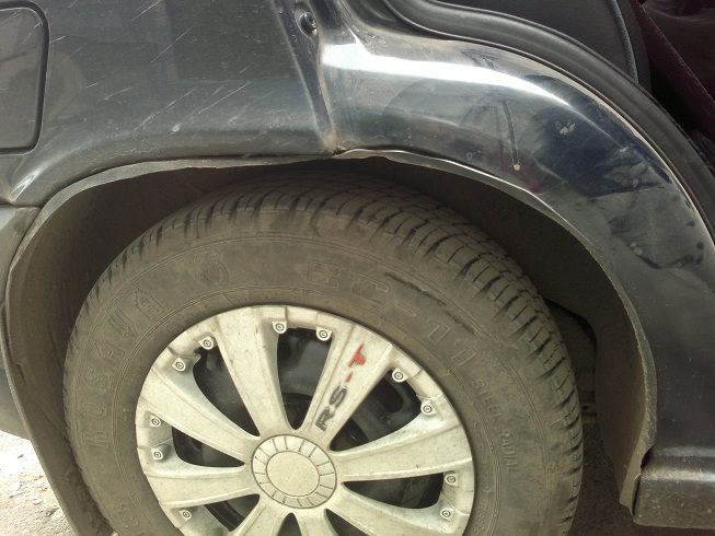

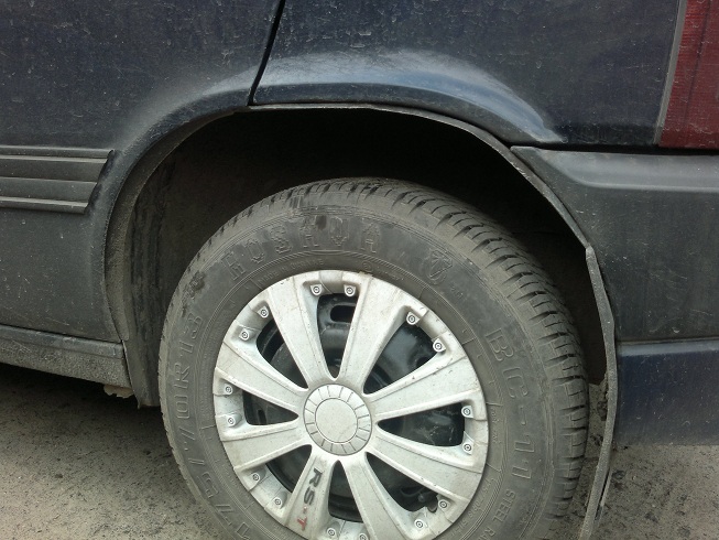

DRAGON
Я себе поставил с ланоса, там, в конце ветки есть моя фотка. В районе дверей подрезал, нагрел феном и отбортовал. В общем - я доволен, свою функцию защита выполняет на 100% - недавно менял задние аммортизаторы, один край откручивал, чтоб до верхнего болта добраться - там все сухо, чисто, как я пушечным салом замазал, так и ездит.

Посмотрел.
Еще бы ты скинул как он на месте стоит. было бы не плохо.

Добавлено: Вт Апр 15, 2014 18:27 Заголовок сообщения: |
Надо попасть в гараж - сфоткать. Думаю завтра. Но факт в том, что стали без особых проблем.

Подкрылки с ланоса

Добавлено: Ср Апр 16, 2014 16:10 Заголовок сообщения: |
типосятина
норм. спасибо.
у нас вон 115грн. они в магазине. дешево и сердито)
