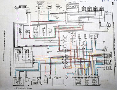

Протестировал свой климат.
На 4й стадии диагностики при тесте регулятора отопителя при нажатии на кнопку "Температура -" индикация доходит до 47 (должно доходить до 32?) и на этом диагностика подвисает. В другом направлении при "Температура +" индикация доходит до с7 и диагностику можно продолжать.
Плюс когда шерудил контактную колодку регулятора - часто индикация выходила в 0 и на этом всё заканчивалось.
Что-то подобное было у karasoff http://fiat-club.org.ua/forum/viewtopic.php?p=351298#351298
Вопрос 1 - это регулятор нужно смотреть? Его резистор?
Вопрос 2. Связано ли включение кондиционера с регулятором отопителя? Я к чему - у меня не включается кондиционер. Пытаюсь разобраться почему. Вот потестил блок климата и нашел несоответствие.
Вопрос 3. В тестах для стадии 3 есть режим проверки движения по кнопке OFF: 0 - машина стоит, 1 - движется со скоростью более 30 км/ч. Что в климате зависит от скорости движения?
Вопрос 4. Как вообще включается кондиционер блоком? (В автоматическом режиме или ручном). Как электрически проверить сигнал от климата к блоку кондёра? На схеме есть черно-фиолетовый провод (NZ) от климата (с колодки B) на первый контакт блока кондея. Я так понимаю, что это искомый управляющий провод для включения кондея, но какое условие возникновения сигнала на этом проводе?
Алюев
Зарегистрирован: 28.07.2011
Сообщения: 51
Авто: Fiat Tempra SW 1.8 ie
СообщениеДобавлено: Вс Июн 08, 2014 02:04    Заголовок сообщения: Ответить с цитатой
Вот схему оцветнил

С первым пунктом разобрался. Проблема была в моторчике на краник и заслонку. Поменял его - и тест теперь проходит нормально.
С 3м пунктом тоже вроде понятно. Вспомнил, что при холодном двигателе пока стоишь идет обдув стекла. А когда начинаешь движение - через небольшой промежуток времени обдув переключается на ноги. Вот тут и нужен, видимо, контроль скорости.
