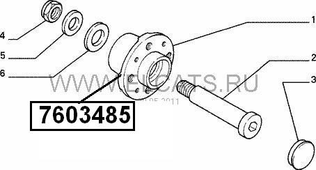

Правильным инструментом тобиж ключом откручиваешь гайку сну-три
снимаешь подшипникступицу и ставишь новую (если конечно не было колхоза с подшипником) Very Happy

Если читать дословно, речь не идёт о задней ступице. Но вдруг интуиция Qstas не подвела
, дополняю, задняя ступица в сборе с подшипником (для maxserver)

Qstas
Зарегистрирован: 22.03.2007
Сообщения: 8272
Откуда: Хануд
СообщениеДобавлено: Сб Май 21, 2011 09:42    Заголовок сообщения: Ответить с цитатой
mitrij01
Дополняю Very Happy.
Конструктивно изготовлено (ступица и является подшипником)

Qstas писал(а):
mitrij01
Тогда не пойму как они вставили наружный ряд шаров с сепаратором. Насколько я помню сзади кромка ступицы завальцована и из под неё выглядывает наружная обойма подшипника(про выглядывает могу ошибаться, давно менял)

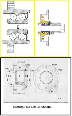

Опасаюсь,что сейчас найти место,выточить правильно,из качественной стали(найти еще надо болванку!),разметить,рассверлить... тоже не очень дешево будет.

Это план (как я понимаю) переделки штатной ступицы.
А вот кто согласится точить подшипник это .....................
Марк Твен
Сообщения: 17334
СообщениеДобавлено: Сб Май 21, 2011 19:03    Заголовок сообщения: Ответить с цитатой
Кто сказал-точить подшипник? Точится корпус под вазовско-таврическо...подшипник,как я понимаю и судя по размерам - 6-256907Е1С17 или аналог.
Возможно я не прав. Very Happy
Марк Твен
Сообщения: 17334
СообщениеДобавлено: Сб Май 21, 2011 20:20    Заголовок сообщения: Ответить с цитатой
Ага,попробуйте,обработайте эту цементированную поверхность? Пытались?
Потому и придумали такой корпус. Ст.45 -не подарок,но обрабатывается хорошо.К тому же там есть и место упора,и место под штатную стопорную шайбу.
