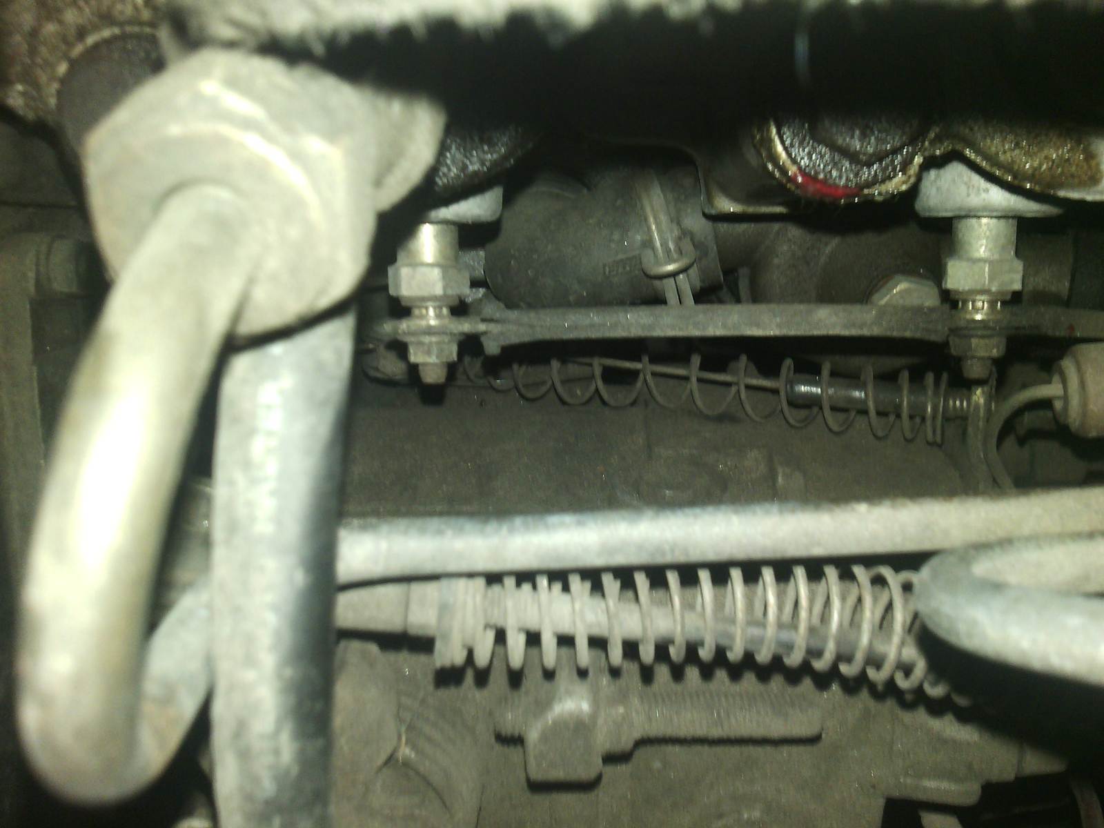

Qstas писал(а):
ТееНВеДе.
Какой установлен?
как его визуально определить? сверху видно только, что BOSCH, других меток не увидел (или надо снизу смотреть?)
 Просмотрено:  580 раз(а)
Legion-9
O671227127
Кролевчанин
Зарегистрирован: 04.12.2012
Сообщения: 4550
Откуда: Кролевец
СообщениеДобавлено: Чт Сен 21, 2017 21:50    Заголовок сообщения: Ответить с цитатой
8 литров - это о-о-очень много! У меня зимой с подношеным движком 6,5 было максимум! Летом - 5-5,5. Трасса - 4-4,5. Хотя по паспорту средний расход топлива для мотора 1,7 - 6,2 литра.
Qstas
Зарегистрирован: 22.03.2007
Сообщения: 8241
Откуда: Хануд
СообщениеДобавлено: Чт Сен 21, 2017 22:02    Заголовок сообщения: Ответить с цитатой
Маркировка могет быть с боку от радиатора (читается легко) или блока (зеркальце в помощь)Цихры просто выбиты.
