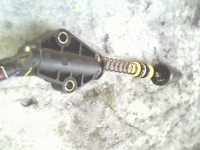

| Уважаемые, подскажите может кто менял ремкомплект главного.Заказать заказал(ремкомплект),но получится ли поменять?

получится. инфа 146%.

| seinsa D1686

| не получиться, цилиндр не разборной. Проще его полностью поменять и не в коем случае не покупать дешевый, дороже обойдется.

| dimvik писал(а): | | не получиться, цилиндр не разборной. Проще его полностью поменять и не в коем случае не покупать дешевый, дороже обойдется. |
это кто такое сказал, что цилиндр не разборной?

| Я вчера в ГЦ менял возвратную пружинку . И ненадо здесь писать БРЕД о неразборном цилиндре !
Вопрос простой- а как его собрали? Аналог- в чем хранить растворитель, который все растворяет?

| Все разбирается и собирается.

| Виталик 22 писал(а): | | Все разбирается и собирается. |
какой инструмент вытягивает шток ?

| не очень понял вопрос.Если вытянуть из цилиндра,то отверткой вынимается пластиковое полукольцо(стопорное ).А если на педальке ,то 2е защелки.Их видно ,они беленькие.

| Второй день уже не очень хорошо включаютя передачи (1,3 Multijet), грешу на ГЦ сцепления. Где-то с год назад лопнула пружина и мастер поставил что-то подобное. Такое ощущение что и этой пружине приходит кирдык. Может кто подскажет какая там пружина и может сразу ремкомплект купить и где его взять?

| В ремкомпл.пружины нет.
