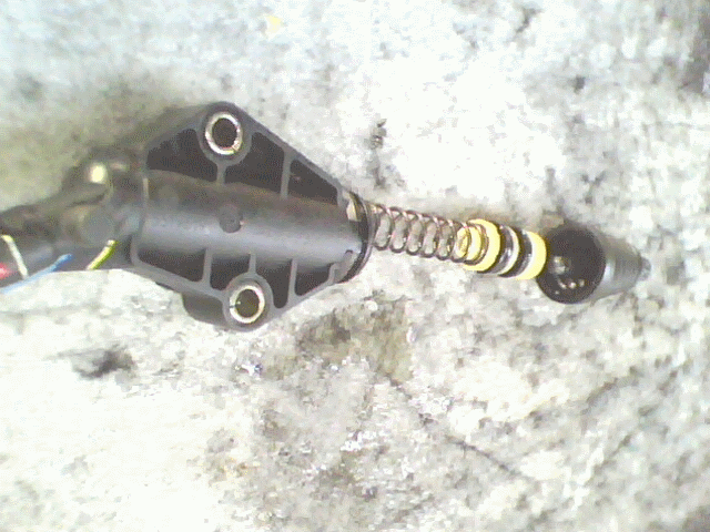

а рабочий цилиндр - разборной и как ?
 Просмотрено:  586 раз(а)

Все разбирается и собирается.
какой инструмент вытягивает шток ?
Виталик 22
Зарегистрирован: 18.11.2014
Сообщения: 68
Авто: Добло 1.3
СообщениеДобавлено: Пн Ноя 02, 2015 13:39    Заголовок сообщения: Ответить с цитатой
не очень понял вопрос.Если вытянуть из цилиндра,то отверткой вынимается пластиковое полукольцо(стопорное ).А если на педальке ,то 2е защелки.Их видно ,они беленькие.
