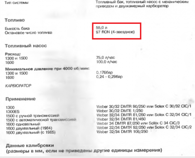

Сообщения: 25294
СообщениеДобавлено: Сб Сен 07, 2013 23:51    Заголовок сообщения: Ответить с цитатой
не знаю кто там и что допускает...но
 Просмотрено:  390 раз(а)

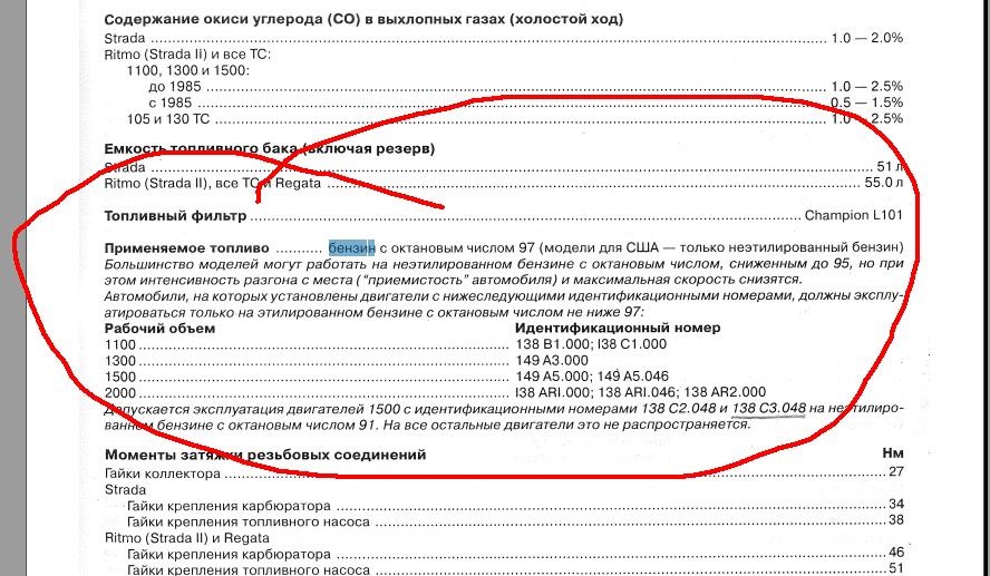

no2sm
Зарегистрирован: 17.02.2013
Сообщения: 890
Авто: Ракель
СообщениеДобавлено: Сб Сен 07, 2013 23:57    Заголовок сообщения: Ответить с цитатой
Ну я же не придумал...
