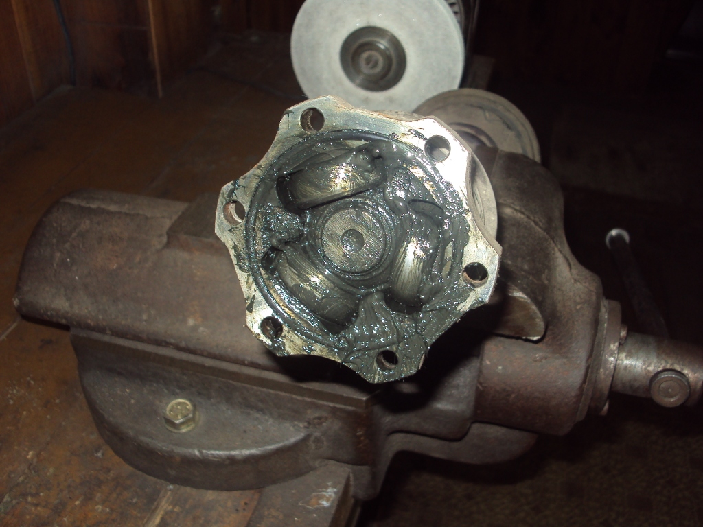

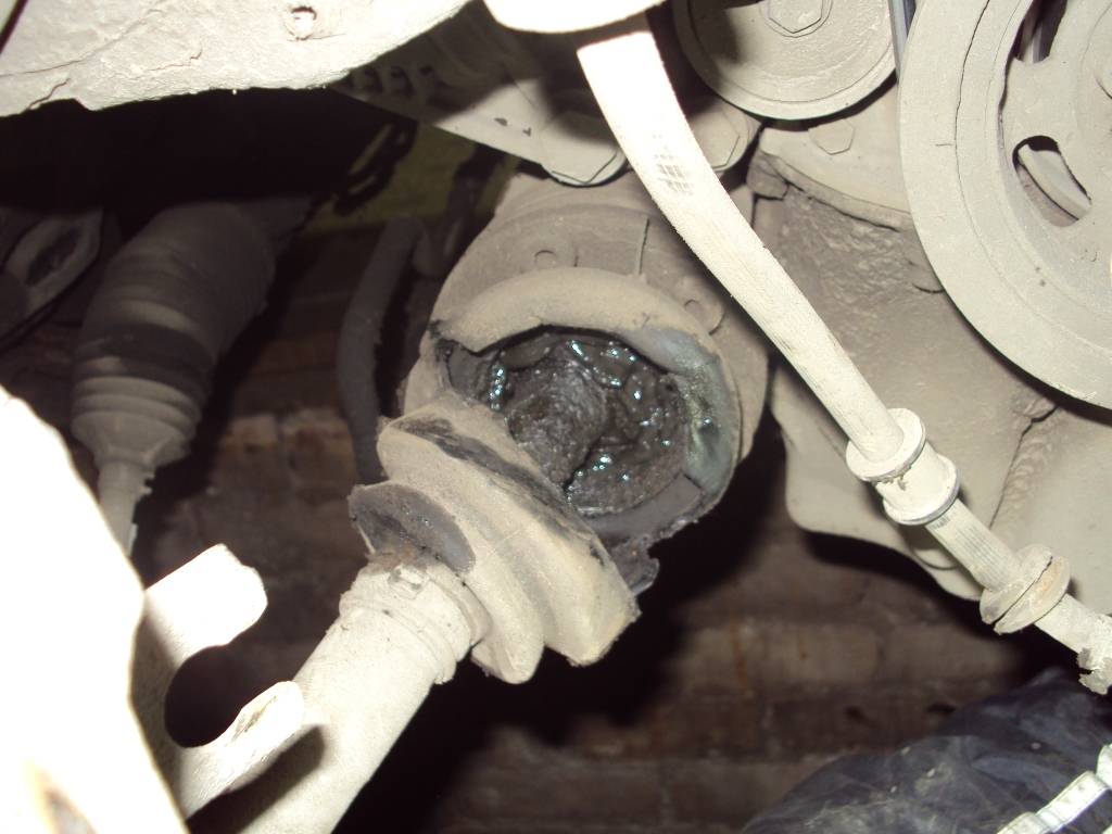

Трипоид ушмяканный до нельзя- всё люфтит.
Завтра сфотаю.

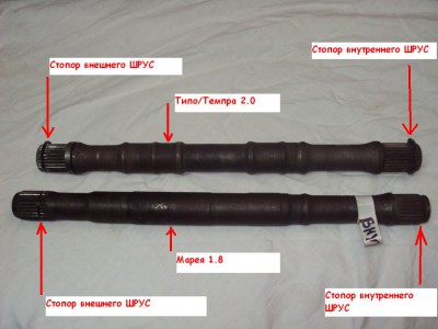

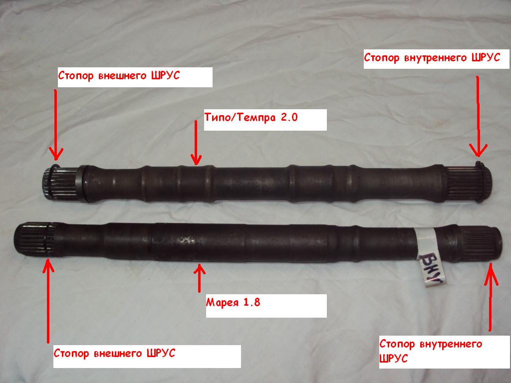

Валы Типо/Темпры и Мереи несколько разные.
Разница в положении проточек стопорных колец внешних ШРУСов, немного разная длина валов.
Шлицевая часть под трипоид непонятного Марееного левого вала меньшего диаметра- шариковый ШРУС туда при всём желании не встанет.

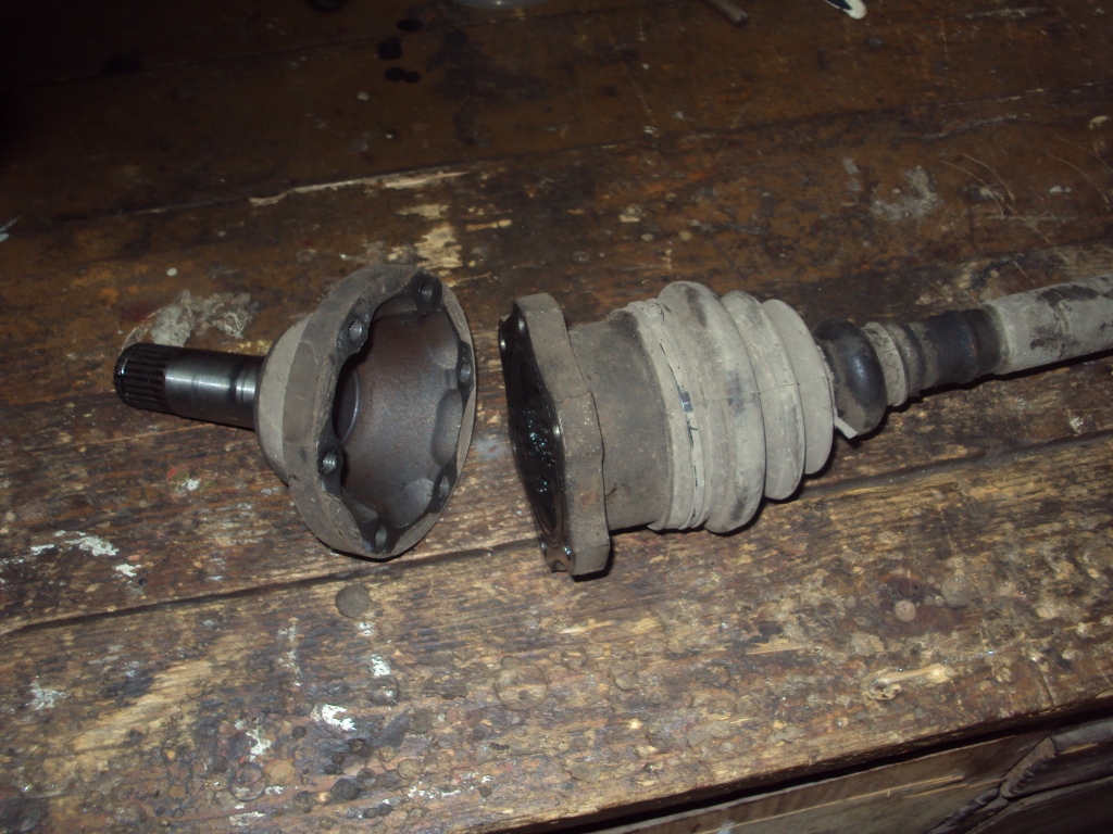

Трипоид и фланец коробки

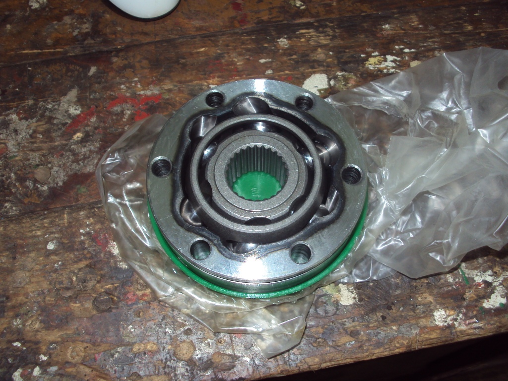

Новый правый внутренний шариковый ШРУС
 Просмотрено:  817 раз(а)
Трипод с левой стороны
 Просмотрено:  792 раз(а)
Валы ТипоТемпра и Марея
 Просмотрено:  623 раз(а)
