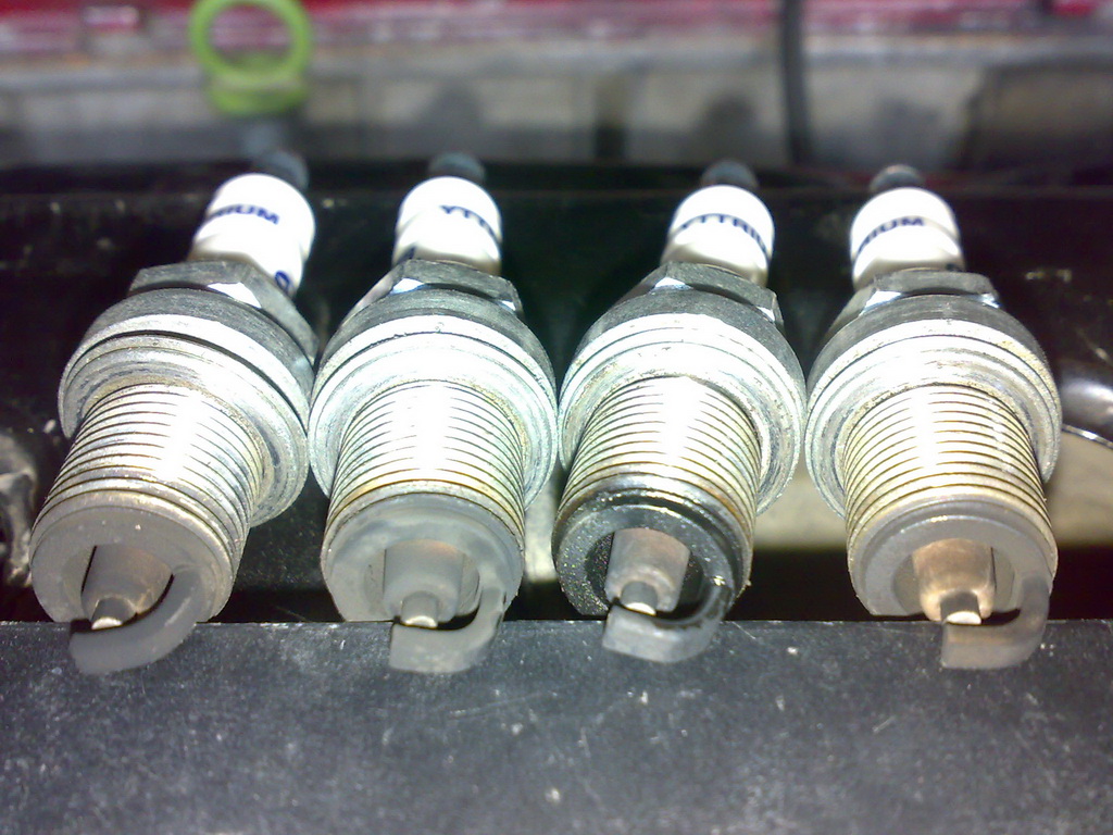

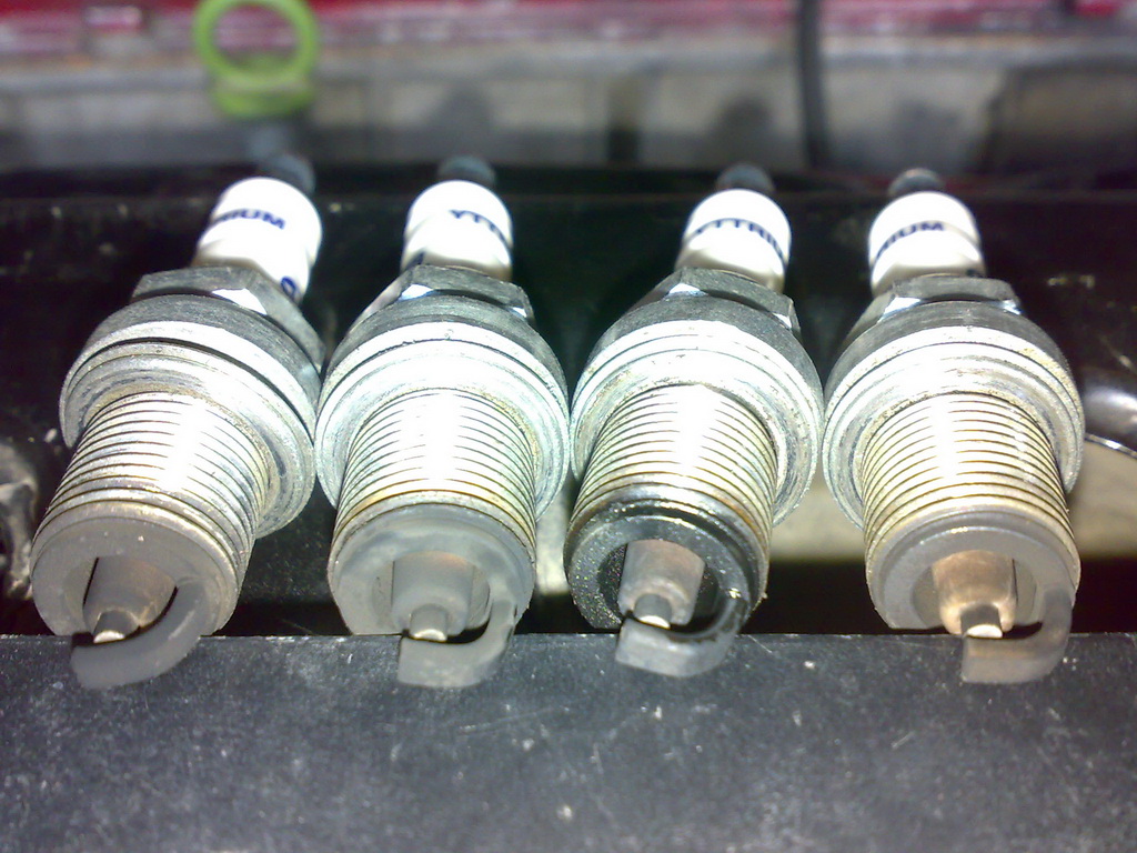

Проверил только что метки ГРМ на месте.
Робочие свечи после последней поездки
И еще раньше не помню, а сейчас при заводке стрелка тахометра прыгает и упирается до отказа...

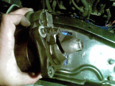

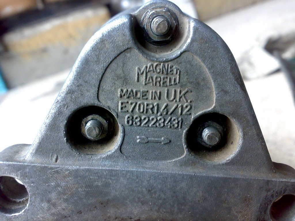

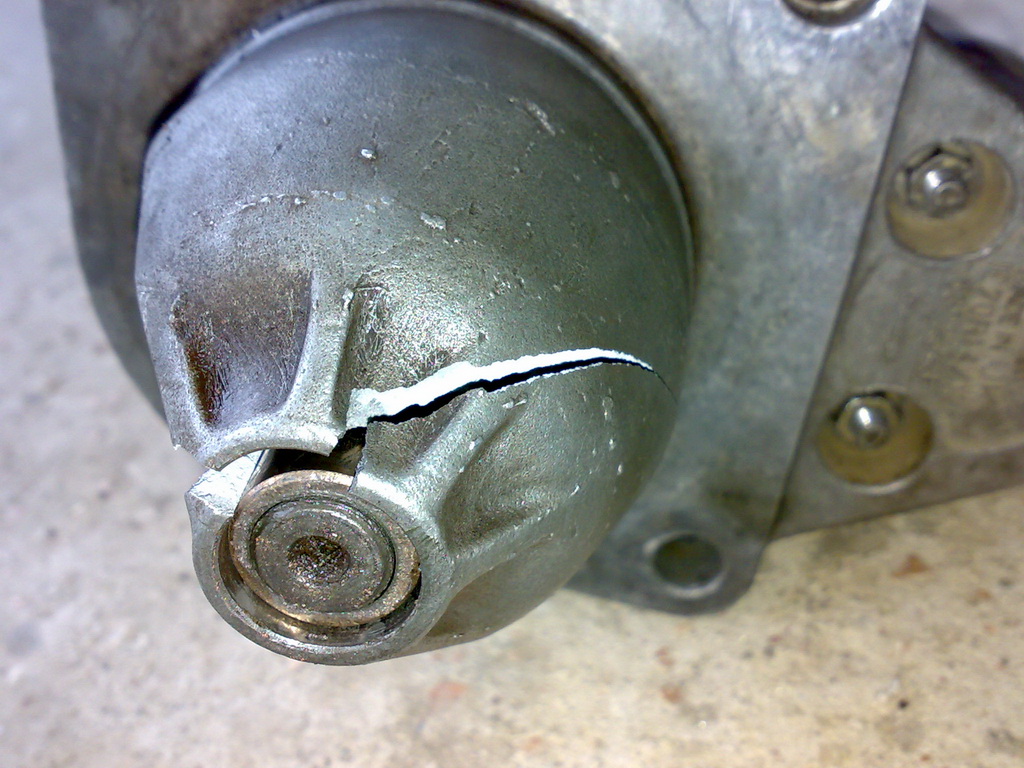

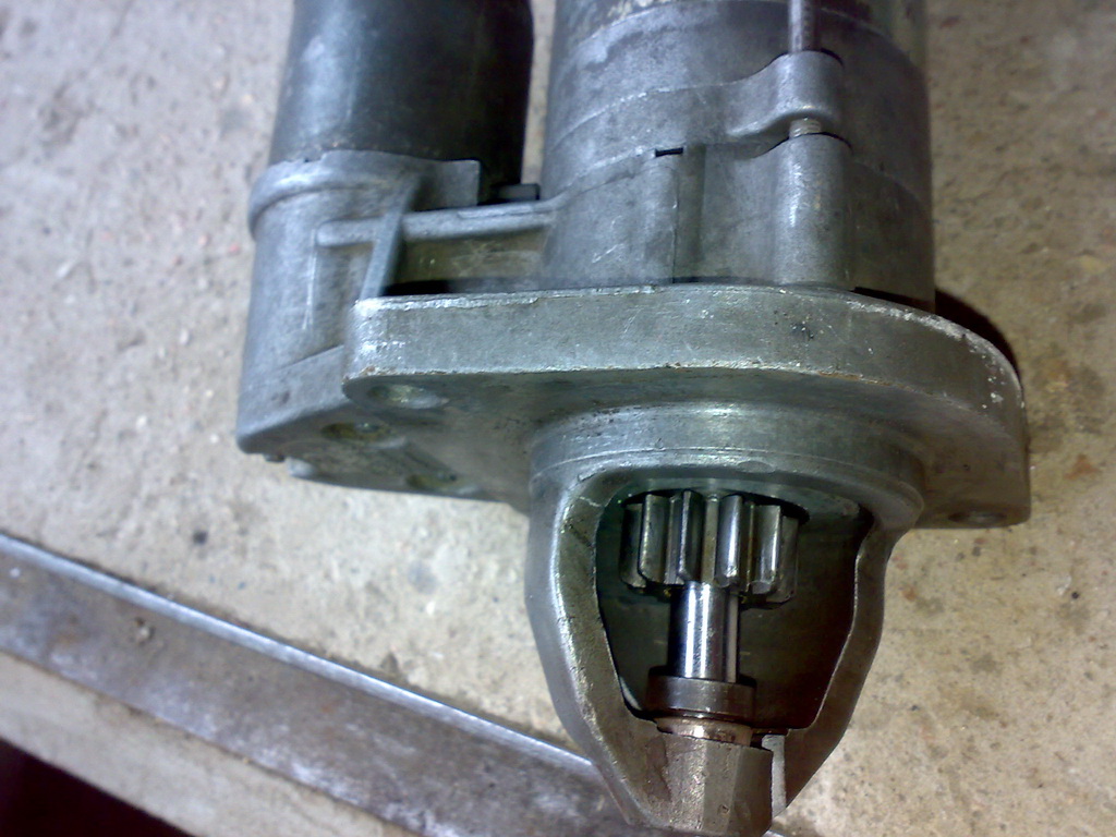

Все, мои эксперементы закончились, дозаводился слышу стартер берет на себя. Разбираю и вот...
Сразу возникает вопрос Question Почему лопнул Question и какая цена нового стартера и б-у
 Просмотрено:  442 раз(а)
 Просмотрено:  375 раз(а)
 Просмотрено:  382 раз(а)
tim842
Зарегистрирован: 16.03.2009
Сообщения: 232
Авто: Fiat Tipo 1,4 ie DGT 1989
СообщениеДобавлено: Ср Окт 28, 2009 18:07    Заголовок сообщения: Ответить с цитатой
Мдаа!!! Как то грусто. Crying or Very sad Надо послушать мнение Гуру. У меня идей нету, кроме - уронил на бетон.

sheva70
сочуствую за стартер Sad у самого точ так же лопнул буквально в воскресенье вечером
 Просмотрено:  446 раз(а)

А если проварить аргоном Question поработает еще Idea
