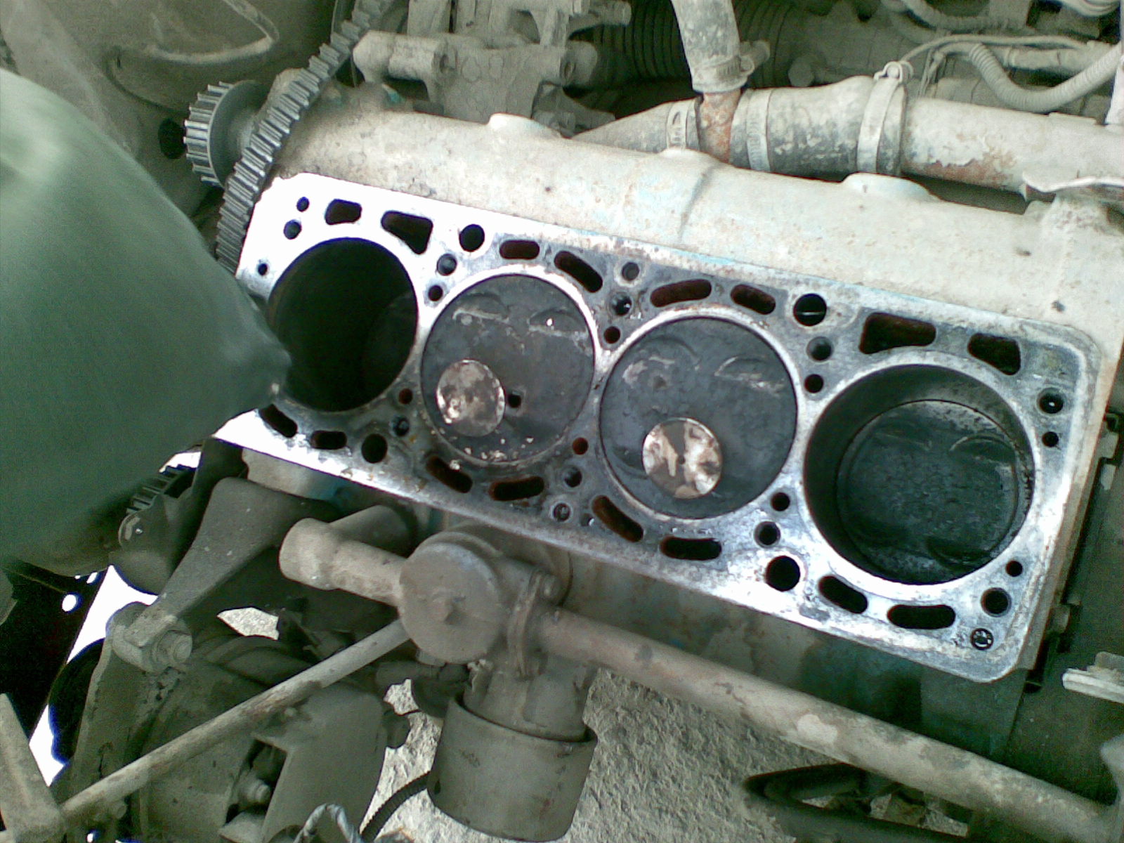

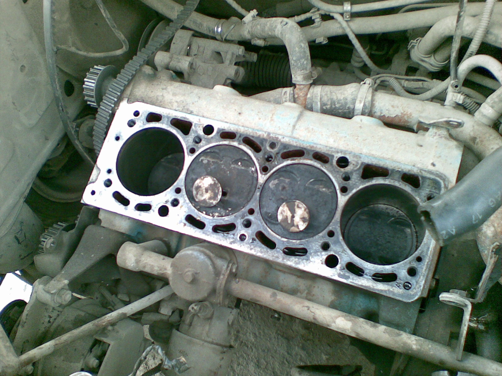

Купил себе машину и не поменял ремни и ролики. Поверил продавцу, который клялся, что все поменял! И вот результат! Smile

...о еще один не успевший....сочувствую Sad ...
мотор по ходу 16 клапанов?

16! От Фиата Купе. Голову разбило крепко. Но повезло прикупить на разборке такой-же мотор. Так что не так все плохо Smile

Как говориться шоб я был такой умный вчера как моя Сара завтра! Smile Теперь я уже знаю Smile А все началось с того, что разлетелся ролик ремня балансировки. Его поменяли, но как-то не так. Но начал касаться празита. Ну тот и не выдержал.

AndreyF1
- бл.. этот галимый ролик балансиров - проблема в том что его можно
поставить либо правильно - либо развернуть на 180 гр Smile - я с этим когда менял ремни столкнулся

Это точно! Мне ролик таки развернули! Просто это случилось не в Харькове! И меняли на кустарном СТО! Но вот проьлема в том, что когда я на Италавто в Харькове попросил проверить правильность установки и состояние ремней мне сказали, что все в порядке! Вот такая вот печальная история! Smile
