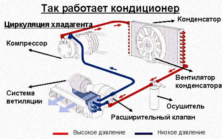

Если вы знали и купили авто такое состояние до и хотите чтобы она служит вам еще 5-6 лет тогда ремонтируйте и заменить менять все
по п1.3 можно новые или же на разборе а после замена на розвалу
п2 только моторист и дизелист
про компресор снимайте компрессор и проверите уровень масло подшивники и т.д... вот все узлы проверите тогда уже сделать вывода....
система кондиционера
