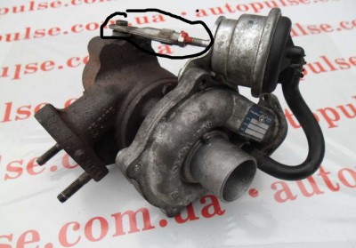

Бачëнок на турбине , из него шток выходит , вот этот шток и надо туды-сюды .
Heet
Зарегистрирован: 16.01.2013
Сообщения: 3295
Откуда: Полтава
СообщениеДобавлено: Ср Апр 01, 2015 15:30    Заголовок сообщения: Ответить с цитатой
Турбина у вас возможно другая, но принцип тот же. Клапан обвел красным, к нему идет тяга от заборника турбины. Вот эту тягу и надо разработать.
И да, к нему хер долезешь Very Happy Но с помощью длинной отвертки, ВДшки и такой то матери можно..

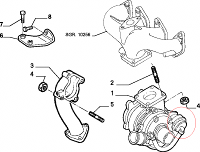

Вот етот клапан надо разрабатывать?
 Просмотрено:  171 раз(а)
Leon76
Зарегистрирован: 08.12.2014
Сообщения: 390
Откуда: Киев , нуово Дарница
Авто: Doblo Panorama 1.3 mjet 85hp
СообщениеДобавлено: Ср Апр 01, 2015 21:04    Заголовок сообщения: Ответить с цитатой
ДА
ДА

СообщениеДобавлено: Ср Апр 01, 2015 21:39    Заголовок сообщения: Ответить с цитатой
Спасибо.
