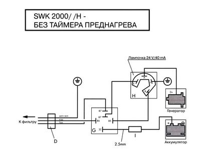

На моей Темпре есть конструктив подогрева солярки в топливном фильтре.
Вопрос в том что нет схемы и описания работы - что куда подается, как работает термодатчик (короткое, или плавающее сопротивление, температура срабатывания) и как проверить термоэлемент, где находится реле включения, предохранитель и т.д.

не знаю как на темпре , но работе тягач с separ 2000, ремонтировал его полностью сам . Был вообще разкурочен наглухо . Очень полезная штука , как морозы пришли , пришлось ремонтировать , без обогрева вобще ехать отказывается , забивает фильтра за 5 минут. Там включается с кнопки , если температура ниже +5 - греет , выше нет . Есть индикаторная лампа на тумблере , что термоэлемент греет в данный момент . В самом фильтре "термодатчик" , который отвечает за "-" в релюшке , тумблер за "+" . По схемке все видно . Думаю у всех примерно такой принцип.

СообщениеДобавлено: Пн Янв 14, 2008 16:31    Заголовок сообщения: Ответить с цитатой
Теперь без слухов:
1. Температура срабатывания термодатчика +5 или -5?
2. Работает как концевик - замкнуто, разомкнуто или с сопротивлением, как малый ход вентилятора радиатора?
3. Сопротивление "живого" термоэлемента?
4. Где искать реле включения термоэлемента?
И потом ребята "слепить" схему по своему, или по какому либо подобию БЕЗ ПРОБЛЕМ.
Очень хочется восстановить ЗАВОДСКУЮ схему включения!
Теперь по поводу схем на дизельные темпры - у нас их никто в глаза не видел. А по ссылкам на FTP - так там такое качество сканирования схем, что можно только догадываться где и че стоит и как называется....
Если у кого действительно есть схема сосканируйте "будь ласка" именно кусок с обогревом и дайте ответы на вопросы. Заранее благодарен.
СообщениеДобавлено: Сб Янв 26, 2008 21:21    Заголовок сообщения: Ответить с цитатой
Схему нашел, принцип действия понятен (кроме температуры срабатывания термодатчика), вариантов подключения два, хотя принципиальных отличий не вижу. Вопрос один - где искать реле от этой системы - на панели предохранителей, на доп панели или где-то под капотом, а то проводку всю потрошить ради поиска хлопотно.
