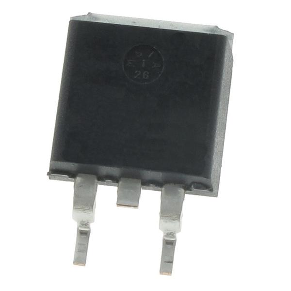

СообщениеДобавлено: Чт Май 14, 2015 21:45    Заголовок сообщения: Ответить с цитатой
http://ru.mouser.com/ProductDetail/NXP-Semiconductors/ON5234118/?qs=mSipnS5lFm9nRibX6hn60g%3D%3D потрібний такий транзистор

СообщениеДобавлено: Чт Май 14, 2015 23:58    Заголовок сообщения: Ответить с цитатой
IRF540ZSPbF Обычный.Но там похоже с функцией Уменьшения тока в нагрузке после включения надо.

СообщениеДобавлено: Пт Май 15, 2015 02:07    Заголовок сообщения: Ответить с цитатой
IRFR220....да и любой н-канальный полевик
BTS141 - прыкольная штука, но по сути всего лишь ключ с наворотами.
А "логикой на входе" эт чуть не так...это управление логическими уровнями. Райлтурайл вообщем.
Там в мозгах гейтом полевика че дергает, проц? можно фото участка?
И да, сгорел это как? В короткое упал? Походу ЭДС с форсунки начала шунтирующий диод нагнула, потом и сообсно мосфет...
