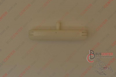

Проблемка возникла с водительским стеклоподьемником, стекло опускается нормально а вот когда поднимается идет наперекос, передняя часть стекла медленней поднимается, со всеми вытекающими последствиями. Если придержать стекло чтобы не перекашивалось то закрывается нормально. Разобрал дверь но причину не увидел. Зато обратил внимание что когда стекло перекашивается видно дырочку в стекле, посмотрел на пассажирском там есть пластмасовая типа направляющая.
вопрос где купить эту направляющию и как правильно ее поставить

Вроде такую нужно искать и тема есть на форуме по этому поводу! Поищи и там всё найдеш!!!
Номер FIAT 7775575
Цена 50 грн.

Воно ,ота напрвляйка,є в епіцентрі,та і на базарі мона знайти.просто не завжди продавці знають,шо то за х-ня і до чого.

брал такую месяц назад на фиатонлайне за 16грн.
http://fiatonline.com.ua/sale-fiat.html?page=shop.product_details&flypage=flypage_masla.tpl&product_id=2978112&category_id=587304

Ребята, а как ее правильно ставить? На разобранной двери, или? Такая же проблема есть, все руки не доходят Very Happy

я оттянув стекло в сторону, одел и с усилием вставил на свое место, работает нормально, хотя правильно наверное с разборкой.

Дверь не разбирал, на половину снял резиновый уплотнитель, который вокруг стекла. и потом спокойно поставил пластмассовую направляющую.
