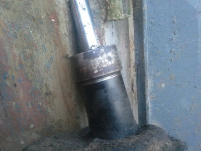

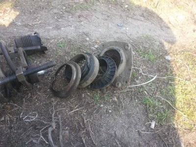

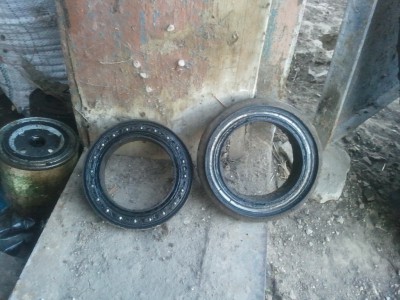

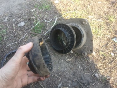

Доброго время суток, снял свои стоики передние и разобрал фото как обещал, снятие происходит в пять болтов схождение не нарушается.
Фото №1 с права на лева: верхняя опора, поворотный подшипник проставка резиновая, кольцо упорное для пружины.
Моя проблема туго крутящегося руля
№1
 Просмотрено:  250 раз(а)
поставка резиновая
 Просмотрено:  233 раз(а)
стойка разборная , самопал судя по резьбе
 Просмотрено:  204 раз(а)
