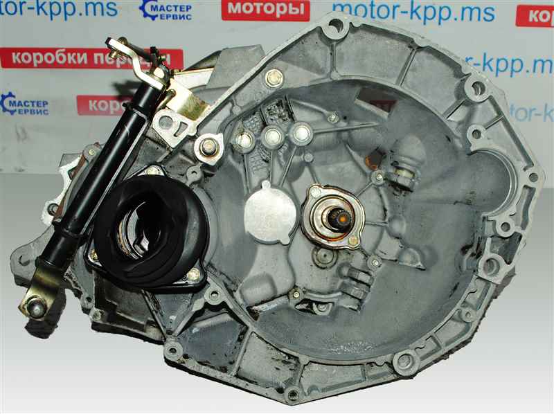

unomomento
Зарегистрирован: 05.01.2014
Сообщения: 223
Авто: fiat uno 70sx 1.5 карб
СообщениеДобавлено: Чт Апр 16, 2015 19:24    Заголовок сообщения: Ответить с цитатой
Marat Shams писал(а):
Кролевчанин
О том, какое масло течет, не написано. Во-вторых: если был перегрев мотора, со стыка колокола и пихла будет течь практически постоянно. Решается прокладкой из бумаги+герметик. Больше не желательно, обычно хватает. Rolling Eyes Короче, ждем уточняющего инфо.
ну как бы написал шо из 2.5 л ушло 700грамм и вязкость и запах его же, насчет вала так уплотнительное там есть и даже я добавил одно маленькое- но шоб так текло ужас, а шо за пробка??? ниче такого не видел

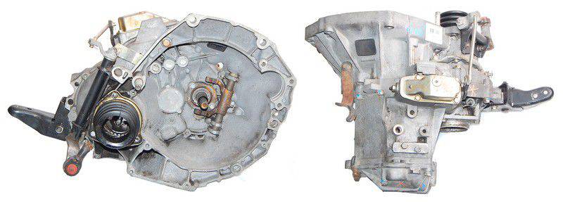

unomomento
Сообщения: 223
СообщениеДобавлено: Чт Апр 16, 2015 19:40    Заголовок сообщения: Ответить с цитатой
не знаю шо ,прийдеться до знайомого на сто їхать(бо так все масло стіче)
