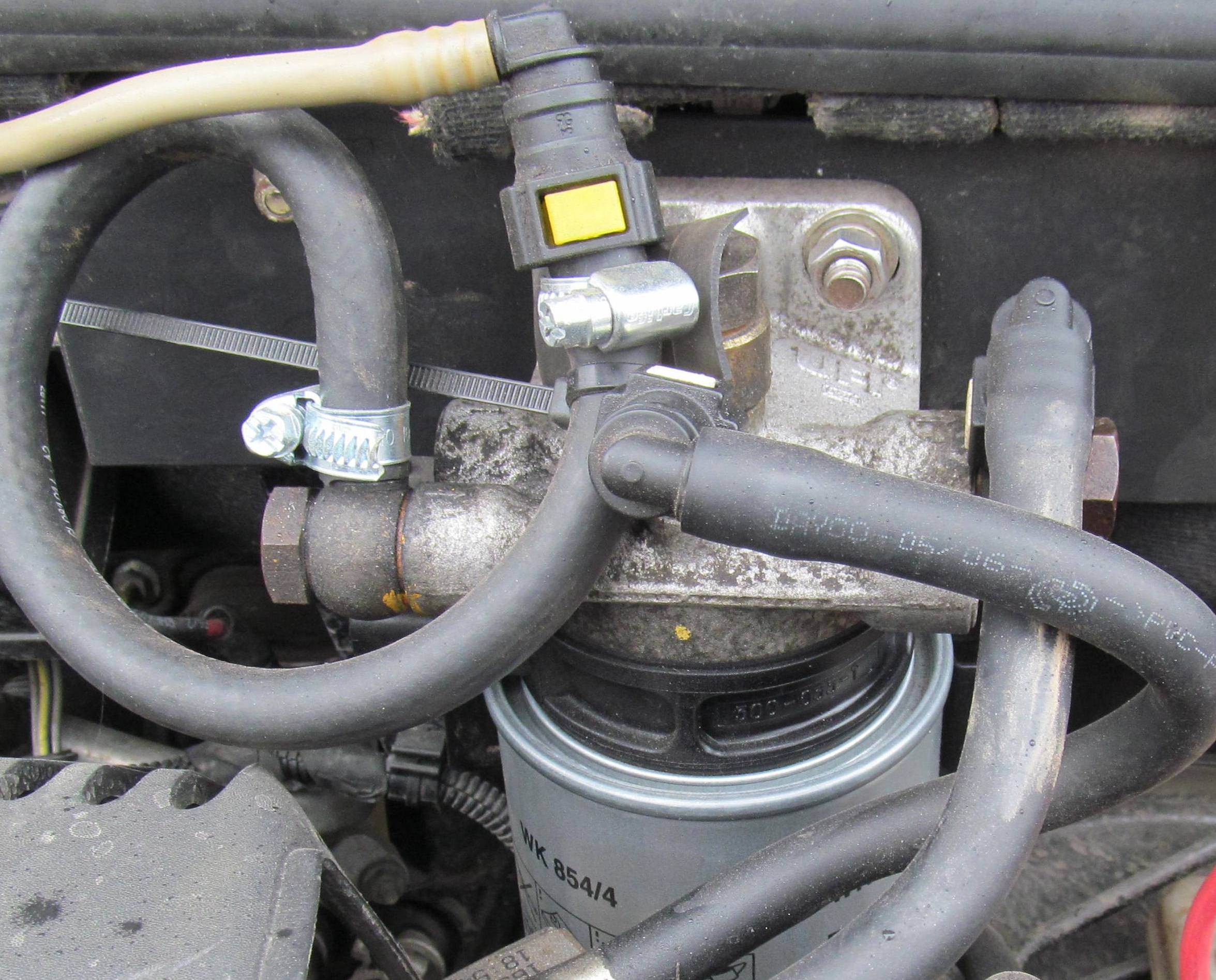

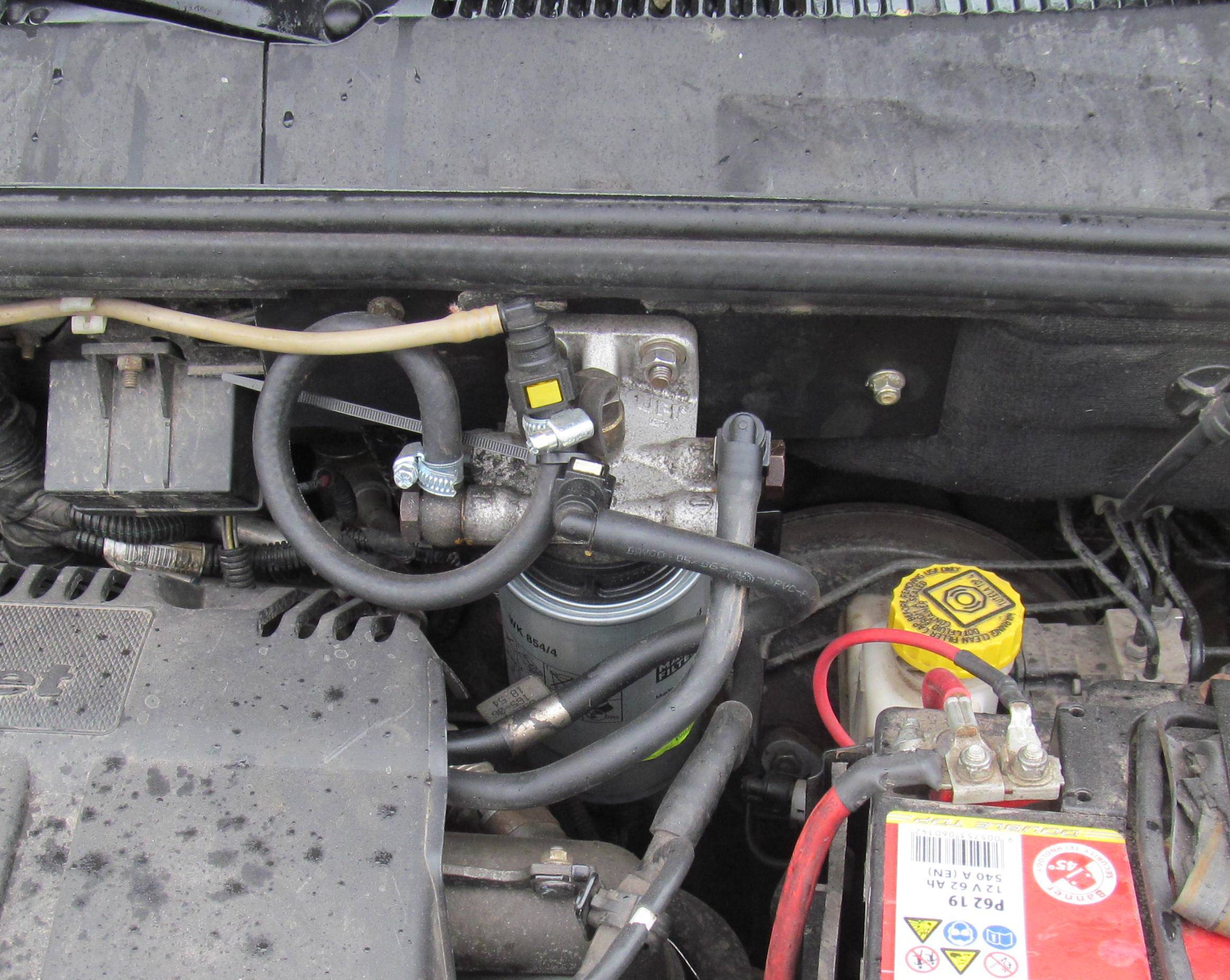

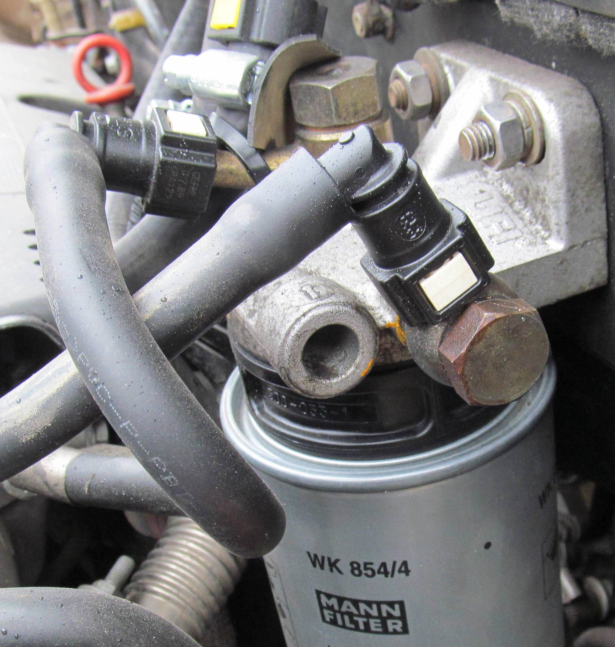

прошу прощения за задержку выкладываю фото переделки охрененно дорогого мультиджетовского фильтра под старый добрый надежный 2х микронный буиажный фильтр втрое дешевший
Вся работа заняла 1,5часа,два хомутика,и 15 сантиметров шланга(в более ранних моделях все трубки были диаметром 8мм,а с 2005 года входная трубка диаметром 10мм,для этого я и установил резиновую трубочку,как-бы переходник,это только из-за того что времени небыло припаять кусочек трубки 10мм вырезаной с чемпионовского фильтра)
датчик наличия воды встал как родной
СПЛЮ СПОКОЙНО,НЕ ДУМАЮ ЗА ВОРС С ВОЙЛОКА НА СЕТОЧКЕ РЕГУЛЯТОРА ДАВЛЕНИЯ Very Happy Very Happy Very Happy

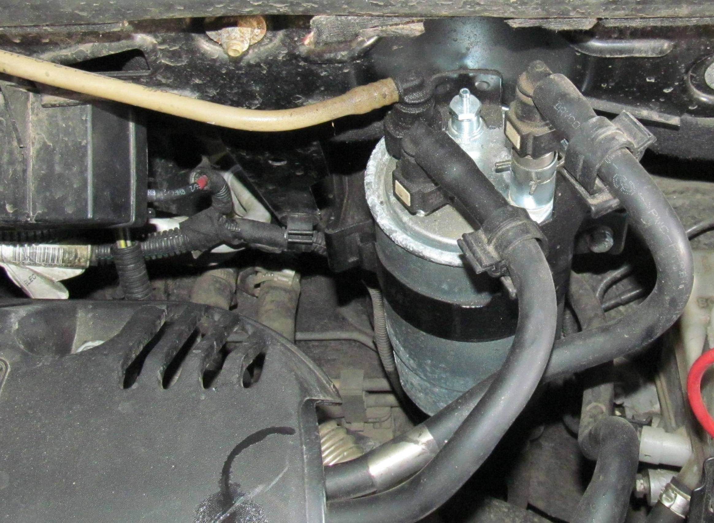

Планирую к зиме подключить подогрев
до переделки было так
 Просмотрено:  285 раз(а)
результат переделки
 Просмотрено:  305 раз(а)
Добрый вечер, а крепление кронштейна с чего (Добло, Дукато????)
Молодец
напишите пожалуйста цены на эти деталы ?
корпус фильтр из какого года добло ?
какое давление ? стабильно ?
кронштейн с добло выпоска до 2005 года с двигателем 1,9 жтд,там форсунки точно такие-же как у мультиджетов 77киловатных,а с бумажными фильтрами до сих пор бегают
Молодец
шлан дорогой 80 грн метр(фирменный чтоб давление держал нормально) 2 хомутика по 4 грн,пластина из 2х милиметрового метала,которую я матом из балончика покрасил,и прикрутил поверх крепления штатного фильтра,теми-же болтами,ну и корпус старого чемпионовского фильтра,чтоб вырезать из него трубочку,на которую одеваеться штатный входящий патрубок,
от момента выхода из дома,до момента мытья рук после окончания работы 1 час и 28 минут (жена засекала)
