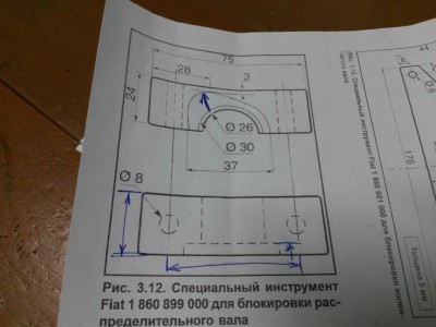

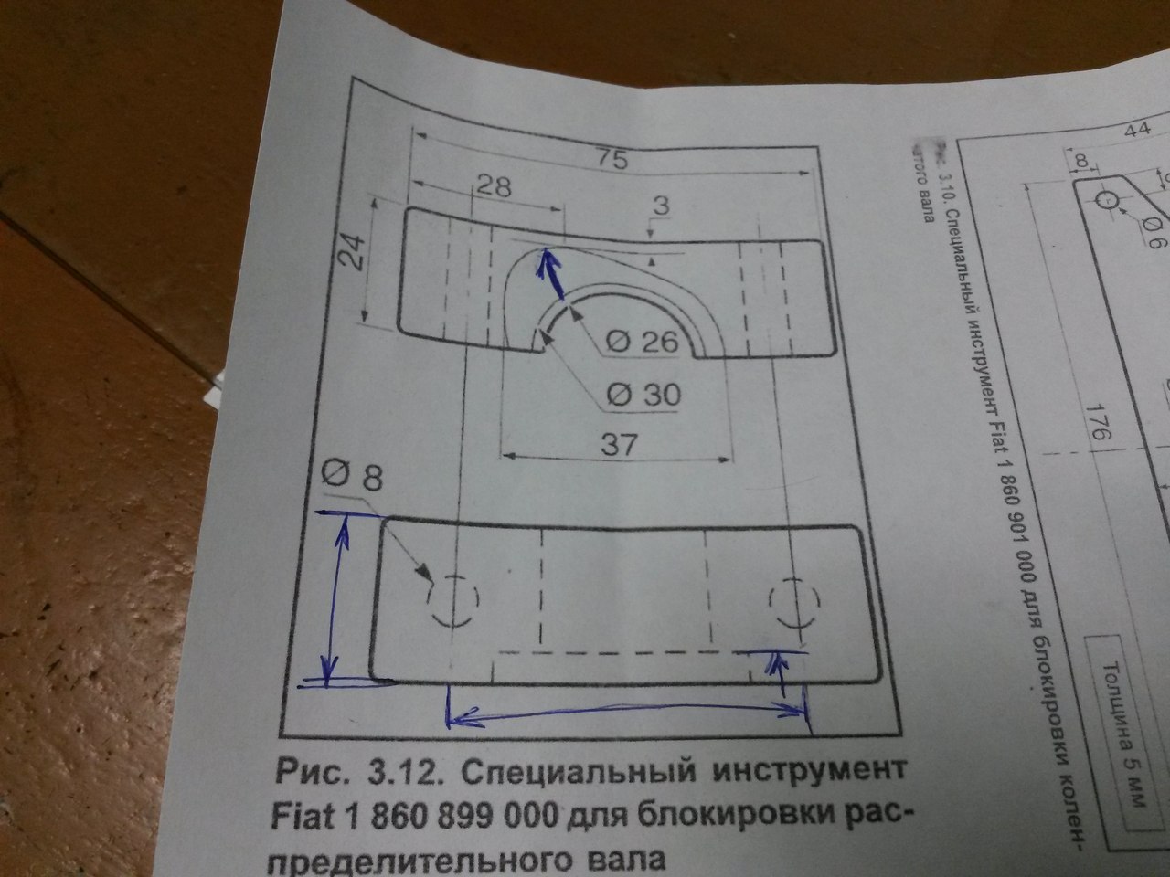

Дал токарю чертеж из книги по Brava, необходимо уточнить некоторые размеры кондуктора (на картинке отмечены). Может кто-нибудь подскажет? Заранее благодарю!

| collaider писал(а): | | Дал токарю чертеж из книги по Brava, необходимо уточнить некоторые размеры кондуктора (на картинке отмечены). Может кто-нибудь подскажет? Заранее благодарю! |
Размеры так и не подсказали?

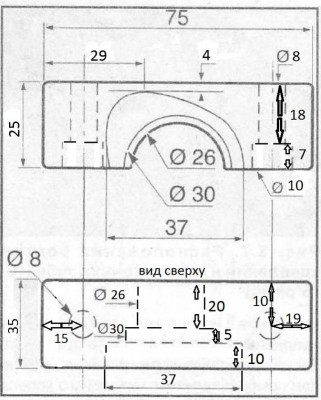

Размеры подсказали и нарисовали!!!
