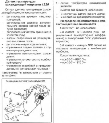

Здравствуйте!Прошу простить за вероятный повтор вопроса и проблемы.Понимаю,что поиск рулит,но легкая паника не позволяет спокойно выискивать решения проблемы.Итак...
Вечером заглушил двигатель без видимых проблем.Обратил внимание только на то,что вскоре после заправки на фирм.АЗС стрелка температуры поднялась чуть выше обычного.Утром(только включил зажигание)заметил,что стрелка t оказалась на отметке рабочей температуры двигателя(в районе 90).Сам двигатель завелся далеко не сразу(впечатление,что завожу двигатель какого-нибудь КамАЗА в сильный мороз:"троит",обороты "плавают",сильный дым.После 10-15 мин.работа двигателя нормализовалась.В движении тяга не уменьшилась.Многократные последующие запуски в течение дня были "штатными"(если не считать стрелки t двигателя,которая оставалась на отметке раб.t,периодически немного понижаясь или наоборот,независимо от времени работы).Утром след.дня все повторилось.
Спасибо за понимание и помощь.

Vladnik
Дивись датчик, проводку.
