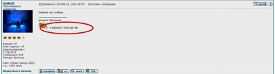

oleguk.sot писал(а):
SabitofF
Доброго дня я б хотів замовити у вас плату до мультируля
Дайте свій номер або відписатись як це зробити
Телефон в подписи:
 Просмотрено:  1173 раз(а)
