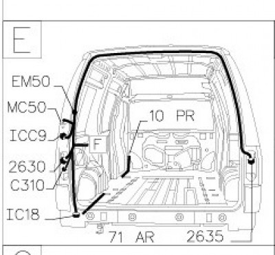

Добрий день.Хто знає,де кріпиться маса до кузова від задньої правої фари???Бо коли вмикаю поворотник і габарит то тоді слабо мигає і поворотник і габарит.Може у когось грузовий варіант сфоткає місце кріплення,що дарма не зривав обшивку??Джампі 2000 рік,довга база,грузовий був.

EM50 : сращивание массы
MC50 : точка соединения с массой кузова
 Просмотрено:  286 раз(а)

Зніми фонар та побачиш. Чуть вище фоналя. На лівому та на правому масса береться вище фонаря.

А фишку к самому фонарю проверили?
Была такая же оказия - поворотник тускло горел. В самой фишке контакт массы подплавился.
В самом плафоне сделал отверстие и вывел массу отдельным проводом. Скрепили с идущим до клеммы отрезанным мною же проводом обычной прижимной электрической клеммой wago.

Вище правого взагалі нічого немає.

Знайшов проблему.Дякую https://www.drive2.ru/l/5616635/

МС 50 масса, фотку может хто виложить де шукать.дякую.
