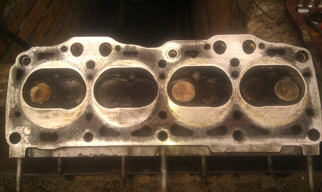

здравствуйте.
прорвало прокладку во второй цилиндр, снял, думал обойдусь новой проклдкой, но ставить уже нечего....

vityok
Аргон поможет.

У тебя на карбовой голове по идее должны быть клапана большего диаметра, чем на моно. А так в принципе 1.4 и 1.6 одинаковые. Нормальный тебе совет дали - аргон и шлифовка будет почти как новая.
