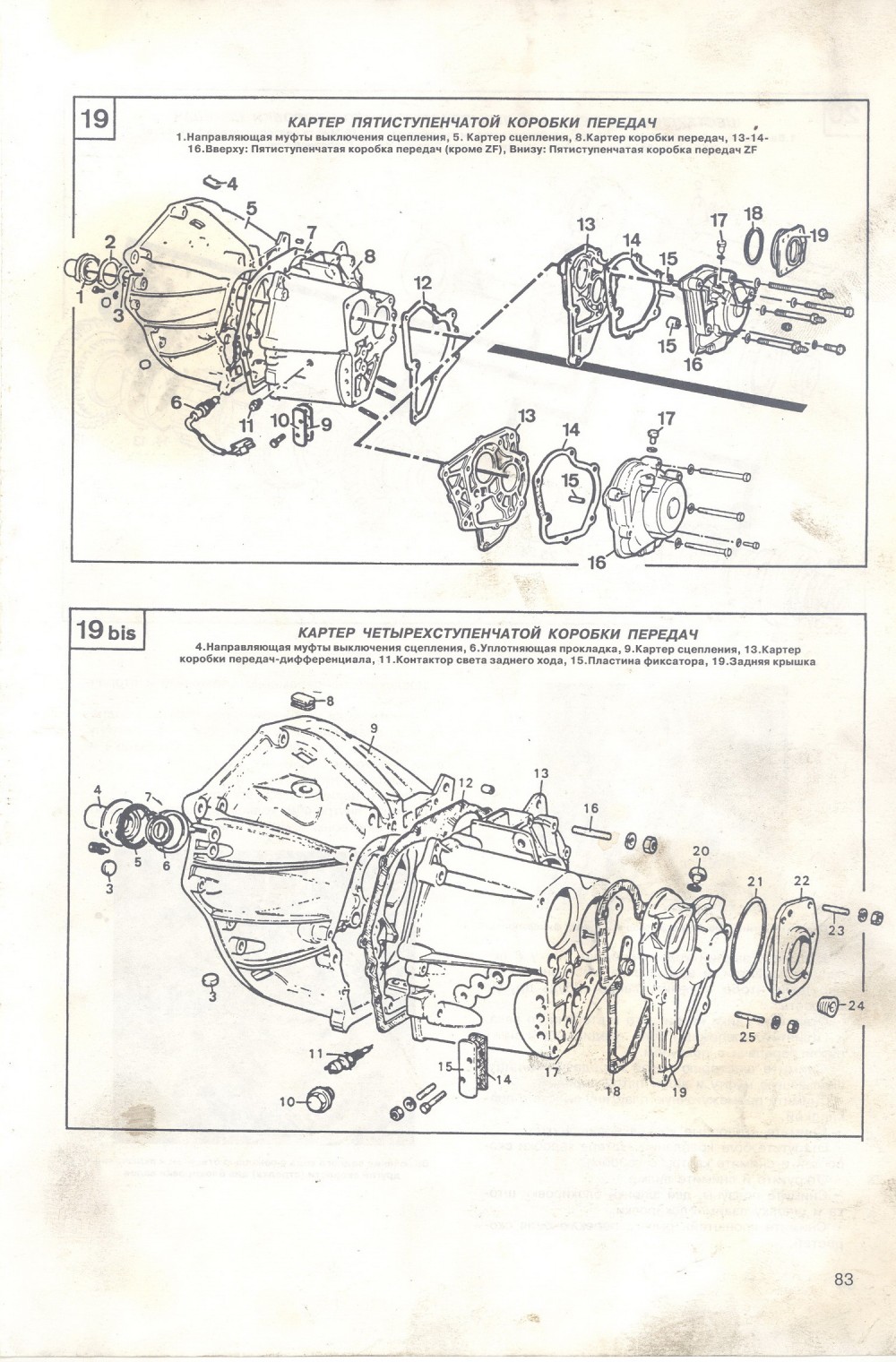

Народ, поделитесь читабельной схемой коробки передач на Lancia Dedra. Если еще будет и двигателя, буду признателен.

А, понял. В коробке передач тарабан при включённой передаче и одно колесо не крутится (правое). Вот перед ремонтом нужно подготовиться , знать какие детали могут понадобиться. Проблема в коробке, поскольку сила на колесо не передаётся непосредственно от неё.
Бортовой журнал: http://fiat-club.org.ua/forum/viewtopic.php?t=49167&postdays=0&postorder=asc&start=135
Сообщения: 25290
СообщениеДобавлено: Сб Фев 07, 2015 12:09    Заголовок сообщения: Ответить с цитатой
могут понадобиться сателлиты или дифф в сборе. Это наверняка.
В епере есть картинки с внутренностями, но ты ж не будешь покупать весь набор шестерен? Да и не купишь нигде Smile
Мой скептический тон с того, что сначала так и так снять-разобрать, а после думать что менять. Другой вариант - купить собранную коробку, заменить, а после свою курочить.
В любом варианте схемы и картинки ничего не решают Smile
С мотором та же фигня: 1. Дефектовка. 2. Поиск запчастей. Можно и в другой последовательности, но сначала разобрать Smile

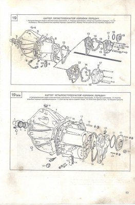

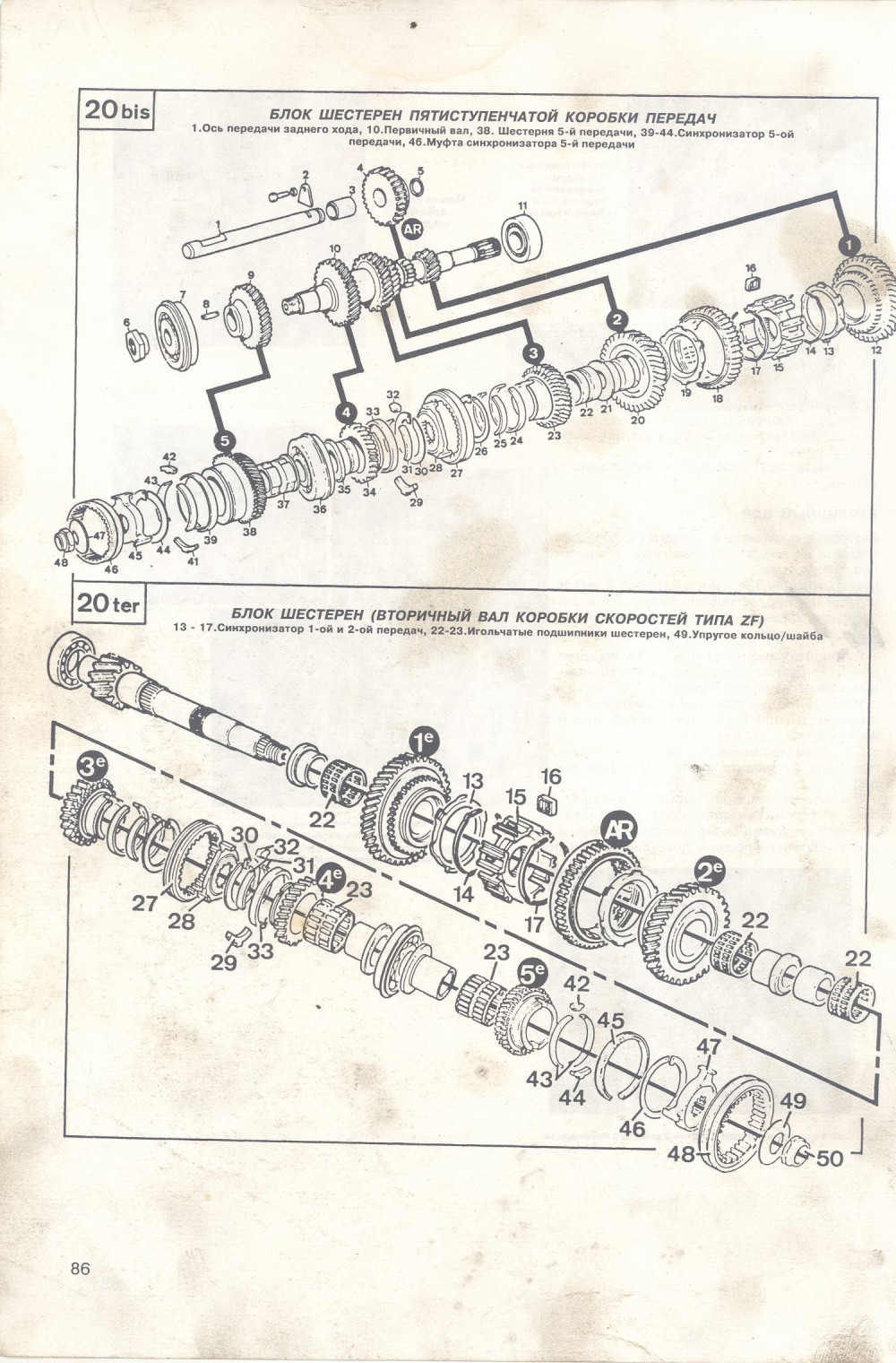

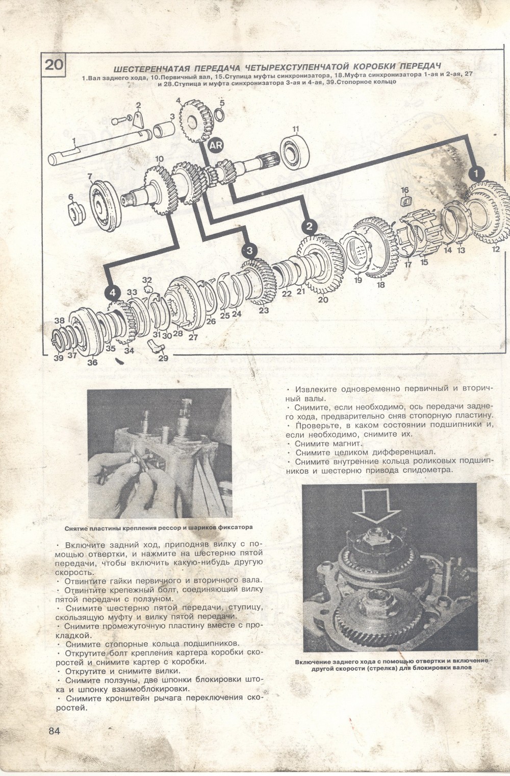

Поискал и нашел рисуночки. Выкладу в тему, может кто-то искать будет. Правда на Lancia Prizma.

ето не такая кпп как у тебя

Лентяй! У тебя подкапотное Типо-Темпра, книг валом, в том числе в нете. С фото, схемами и прочим.
То что ты взял лишь в общих чертах напоминает твою КПП, по сути это Ритмо-Регата и Уно-Фиорино, а там все чуть отличается, а система включения передач так точно другая.
По поводу цены КПП - 200 у.е. это не так и много, обычно 300-350!
Но не забывай что цены на комплектуху тоже в баксах и евро, так что с ремонтом не обольщайся. Если мелочевка, то вполне гуманно чинить, если 2-3 передачи в улете, то может оказаться проще б.у. КПП. Все по разборке и дефектовке.
