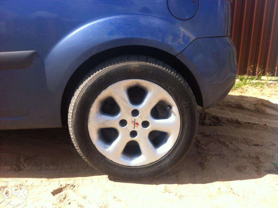

Вопрос к Кромо-Тема-водам:ставил кто-нибудь 16 диски 7.5J ET 30?Если да,
то с какой размерностью резины?
СообщениеДобавлено: Пн Фев 02, 2015 23:56    Заголовок сообщения: Ответить с цитатой
До 18" ставили.
Маєш фодкє 16"?

СообщениеДобавлено: Вт Фев 03, 2015 00:00    Заголовок сообщения: Ответить с цитатой
Вот

СообщениеДобавлено: Вт Фев 03, 2015 00:18    Заголовок сообщения: Ответить с цитатой
Залежить від стану підвіски.
Особисто я запихав на перед Р15 Й7.5 з гумою 55/225
На зад вона трохи заширока.

СообщениеДобавлено: Вт Фев 03, 2015 00:23    Заголовок сообщения: Ответить с цитатой
У меня 7.5j ET25 R16, так сзади от стойки до обода диска расстояние 5 мм. При ЕТ30 скорее всего нужны проставки. Резина четко стает 205 55 16

СообщениеДобавлено: Вт Фев 03, 2015 00:24    Заголовок сообщения: Ответить с цитатой
Просто можно забрать эти диски резей 205/55, или лучше купить гуму другого размера 205/50 или 195/55

СообщениеДобавлено: Вт Фев 03, 2015 00:26    Заголовок сообщения: Ответить с цитатой
Мля,это печально.А как сзади ,резина за арку не выпирает?

СообщениеДобавлено: Чт Фев 05, 2015 16:44    Заголовок сообщения: Ответить с цитатой
У меня 205/55 R16
Все ровно
Иногда на кочках сзади подтирало -руками на улицу крылья вытянул где бампер приходит задний
Езжу как все, на автобусе
Купил и езжу )
