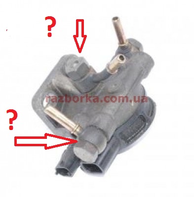

Не подойдёт.
Если конструкция фильтра.
Такая
(дюрочка сквозная)

Кому и что не подойдет? БОльшая часть фильтров, которые накручиваются на кронштейн, как раз и имеют такую конструкцию. А нижняя "дюрочка" нужна для другого...

Покажи на своём хвото где штуцер вход а где выход.
Потом попробую обосновать почему не подойдёт и зачем дюрочка. _________________ «Никогда не спорьте с идиотами. Вы опуститесь до их уровня, где они вас задавят своим опытом..» Марк Твен
Qstas
Ну вот мне интересно, что ты хочешь доказать?
У меня и на Темпре и на Альфе такая плита с подогревом и фильтра такой же конструкции - со сливом для воды или датчиком воды. _________________
Зачем мне что то доказывать.
Просто делюсь опытом
Вот ты не вникая в суть сразу утверждаешь что фильтр такой же конструкции.
Ответь тогда ты где вход где выход на твоей плите. _________________ «Никогда не спорьте с идиотами. Вы опуститесь до их уровня, где они вас задавят своим опытом..» Марк Твен
Qstas

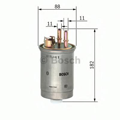

На кронштейне все указано стрелками. Такой универсальный кронштейн дает массу дополнительных возможностей и вариантов. Все, что тебе нужно знать при выборе фильтрующего элемента - это его плотность фильтрования и диаметр резьбы.

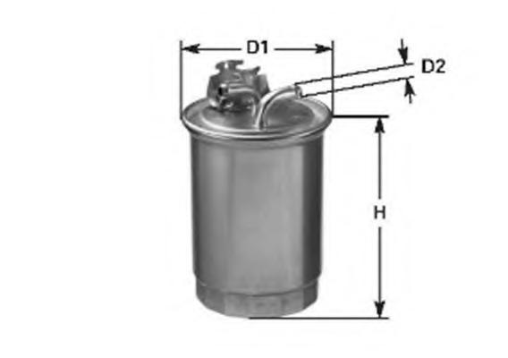

А вот фильтра для моей машинки:
Причем первый установить я смогу, а второй - нет, хотя каталожный номер один.
