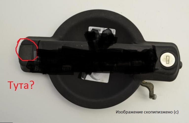

всё просто возьми молоток и острый пробойчик и на задней двери отручюй болтик тот что на ручке в сторону откручивания, и будет тебе счастье

да именно тот болтик, Недавно так открывал доблика И возьми плоски. Когда открутишь увидишь тяжки замков их нужно потянуть одну вверх другую вниз и дверь откроется

игорь 19777 ну там я уже в курсе Very Happy Разбирал пару раз, механизм чистил/смазывал. Спасибо за совет!
