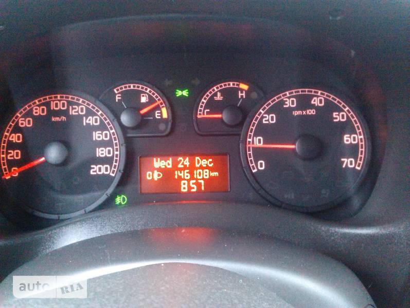

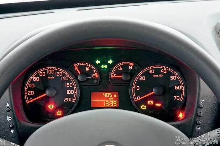

Всем привет! Подскажите может кто интересовался таким вопросом будет ли работать панель приборов версии "Сomfort" (где экран компа на 3 строчки) вместо обычной (где экран на 2 строки)?

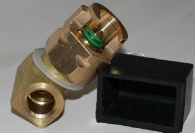

Есть два вопроса. Первый, где в Киеве можно купить (заказать) переходник для заправки метаном Фиата Добло? Второй, кто-нибудь пользовался российским CNG Adapter?

Якщо правильно підшити, то повинна. Собі також хочу замінити приборку на "Комфорт"

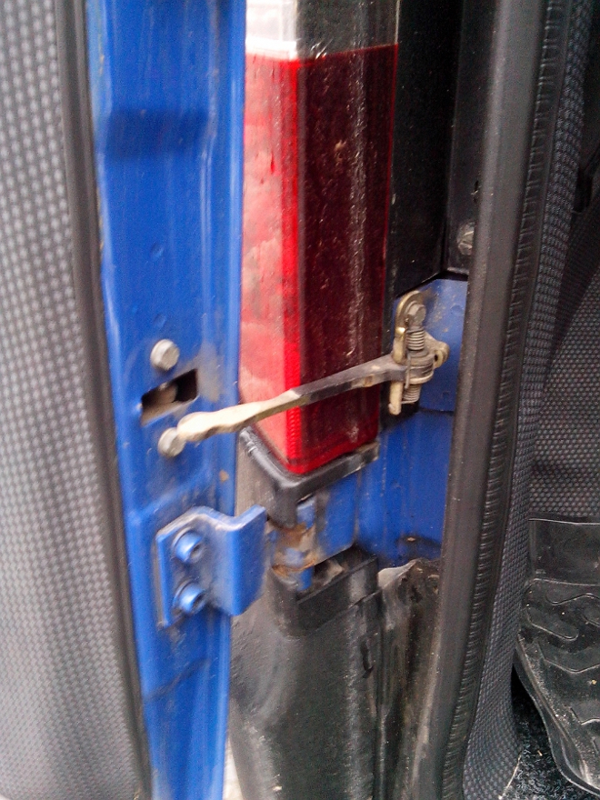

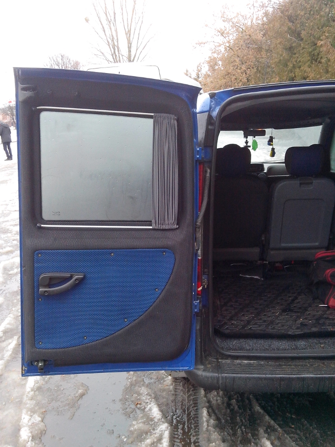

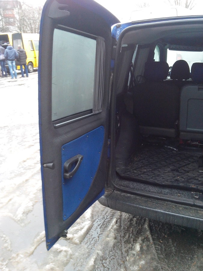

Ребята помогите советом:
после свята когда пьяный человек упал на мои двери. Они стали открыватся как хочеш!!!
Что можна сделать?
Было так
 Просмотрено:  237 раз(а)
Стало так
 Просмотрено:  121 раз(а)
Вот эта хрень выглядает уже

Доброго времени суток. Так вставь ограничитель назад да и всё. Никакой поломки нет. У меня так и было шире дверь открываешь , ограничитель выходит , в половину остаётся в двери. Не мешай автомобилю и дверям работать. С праздниками. Smile

А почему у тебя рычаг задней двери не вставлен в свое посадочное место? Он ограничивает угол открывания двери. Еще может быть, что на этом рычаге соскочили пружины и рычаг просто болтается. А может быть и поврежденное гнездо рычага - то место, куда этот рычаг вставляется в двери и фиксируется. Сравни с правой дверкой, там система та же.
