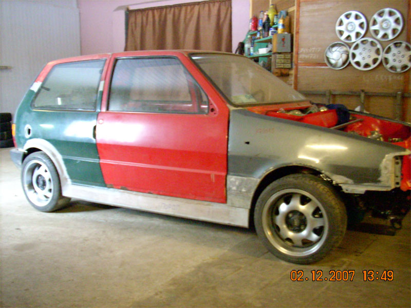

двиг ритмо 130 тс абарт

хм.. я вижу только раздутую заднюю арку + катки + пороги ну и красиво аккуратно формленое подкапотное - это зачот!

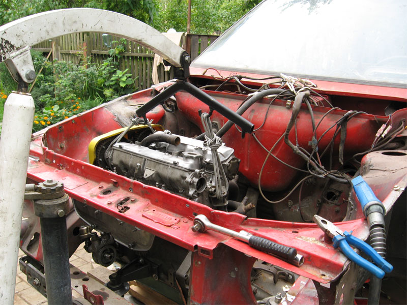

движок 2.0 2 карба солекс 40 облегченный маховик(-3,3 кг) выпуск 4-2-1 50 мм

старый! склоняю шляпу ! молоток держать умеешь! А то шо расспорка стоит между стаканами? ОНа прямая? ничему не мешает?

распорку ставил в последнюю очередь-а вообще это ручка для переноски -вес авто ок. 660 кг на колесах 175/50 r13

пружины Eibach, койловеры точили на заказ под стандартные корпуса аммо,жесткость регулировал подбором клапанов. Движок выставлял по уровню и по месту вваривал кронштейны.В пунто моторный отсек шире чем в уно и удлиннять шрусы придется ,я поначалу хотел замутить все это в пунто, но потом передумал потому что пунто почти на 200 кг тяжелее
