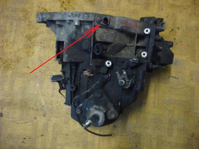

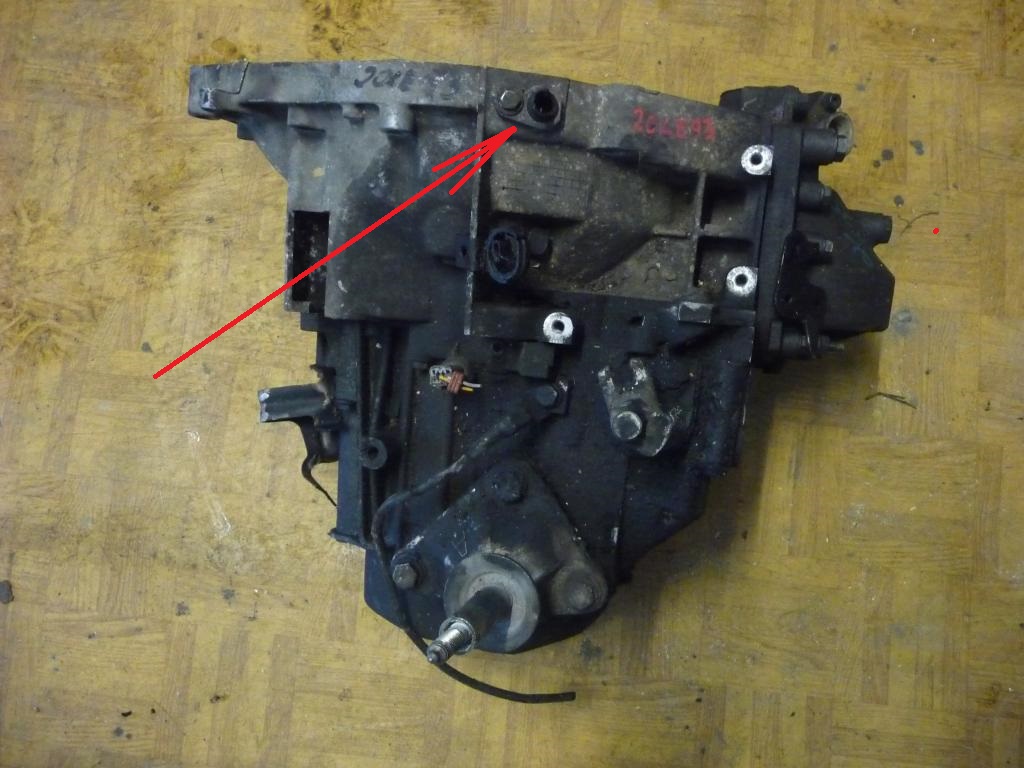

подскажите как найти датчик коленвала, желательно с фото, никак не могу найти, или с какой хоть сороны заглядывать и как проверить...
заранее спасибо.
P.S. Черниговцы есть?
alex-lv
Возраст: 29
Зарегистрирован: 14.09.2009
Сообщения: 1306
Авто: продано
СообщениеДобавлено: Чт Дек 11, 2014 13:22    Заголовок сообщения: Ответить с цитатой
Знаходиться на коробцi, картер зчепленя, пiд головкою.
Hi
http://fiat-club.org.ua/forum/viewtopic.php?p=487454#487454

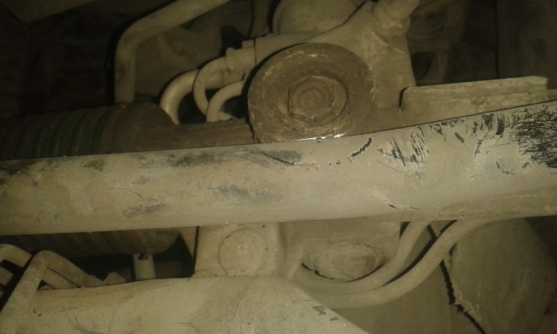

Підскажіть що регулює ця гайка на рейці з ГУР

СообщениеДобавлено: Вс Дек 14, 2014 10:35    Заголовок сообщения: Re: рейка Ответить с цитатой
люфт в рейке в левой части.

СообщениеДобавлено: Вс Дек 14, 2014 20:59    Заголовок сообщения: Re: рейка Ответить с цитатой
pobeditel 11 писал(а):
Дякую Drinks or Beer
Лукіан
Зарегистрирован: 01.02.2014
Сообщения: 125
Откуда: Черкаси
Авто: Citroen Jumpy 2.0HDI(RHX) long 2004
СообщениеДобавлено: Пт Дек 26, 2014 21:39    Заголовок сообщения: Re: рейка Ответить с цитатой
значить ситуація така:Поміняв два ричага,рульові наконечники,зробив реставрацію рейки,стук всерівно залишився,став значно меншим,а точніше при вивороті руля в будь-яку сторону і наїзд на якусь нерівність чути удар,шо за фігня???Чуваки шо робили рейку кажуть шо по їхній роботі все гуд.Може у когось таке було?Вже не знаю куди звертатися,тільки гроші зря трачу Twisted Evil Може вироботка в поворотному кулаку куди шарова зажимається?І стукає(удар)відбувається один раз.Короче HELLP з мене Drinks or Beer Drinks or Beer

СообщениеДобавлено: Пт Дек 26, 2014 22:36    Заголовок сообщения: Re: рейка Ответить с цитатой
Лукіан писал(а):
Я не спеціаліст, але тоже борюся з подібною проблемою
В мене стукає з двох сторін коли колесо раптово провалюється в яму, або коли їхати по ґрунтовій дорозі і машину розкачує з сторони в сторону
Було поміняно тяги стабілізатора, опорні підшипники
Люфту в кулаках немає, шарова сидить мертво (замінені зажимні болти)
P.S. Грішу на втулки стабілізатора, подушки амортизаторів (хотя при заміні опорних, візуально виглядають цілі). Також в мене розбитий кардан на рульвому валі (підкажіть як його замінити і з чого підходить)
Прохання до знатоків, підкажіть що може гримати Sad
