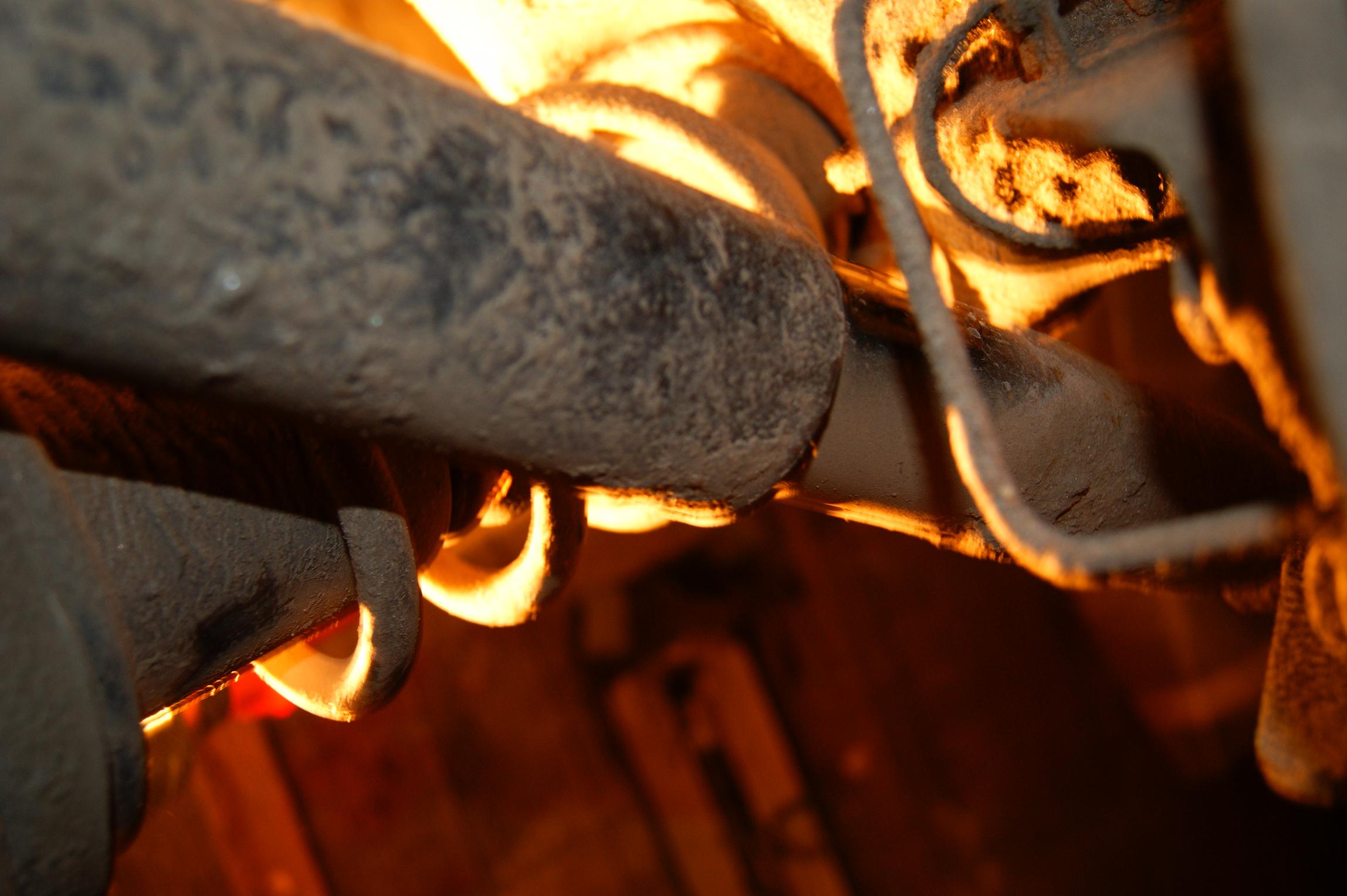

Добавлено: Вт Дек 16, 2014 23:08 Заголовок сообщения: |

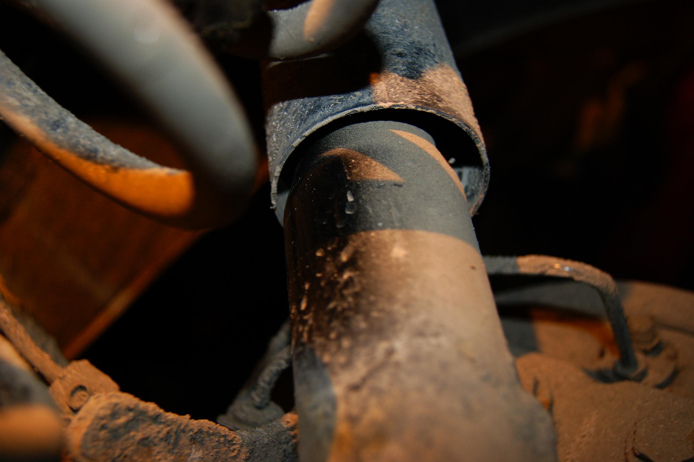

загалом амортизатори в хорошому стані, сухі, потребують лише заміни верхніх втулок(сайленблоків)
234.03 KB |
299 раз(а) |
266.8 KB |
294 раз(а) |

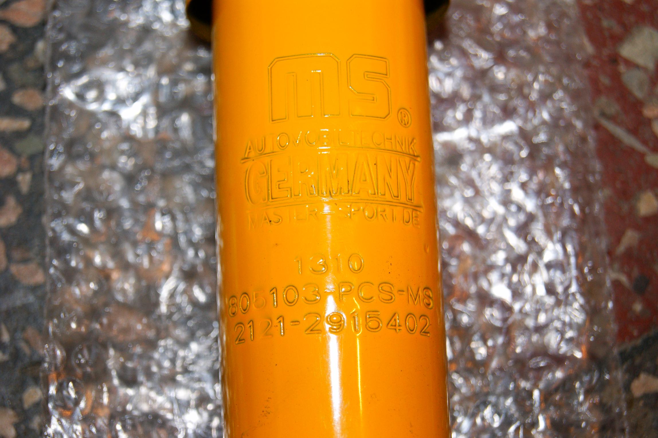

Добавлено: Вт Дек 16, 2014 23:21 Заголовок сообщения: |

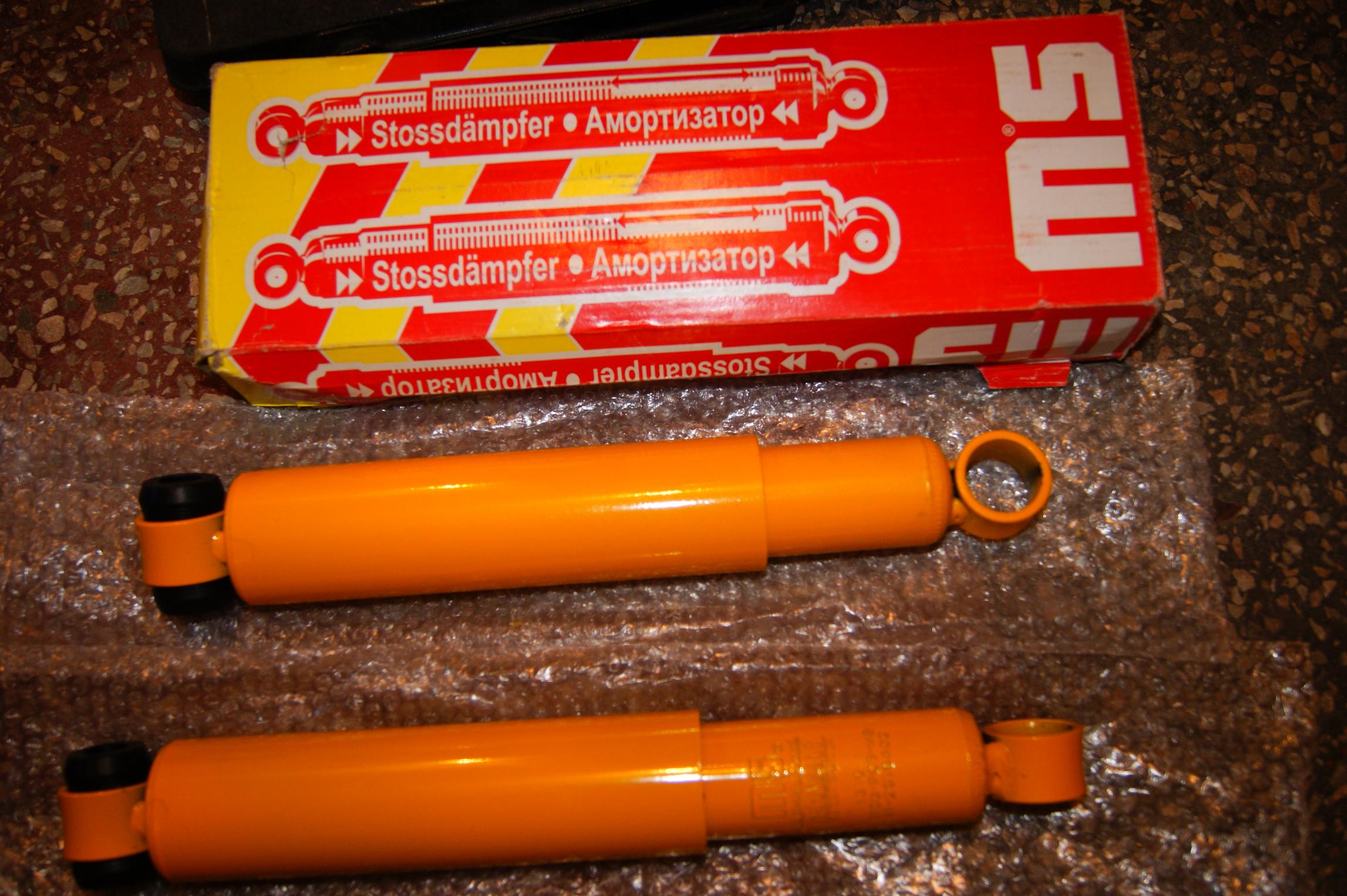

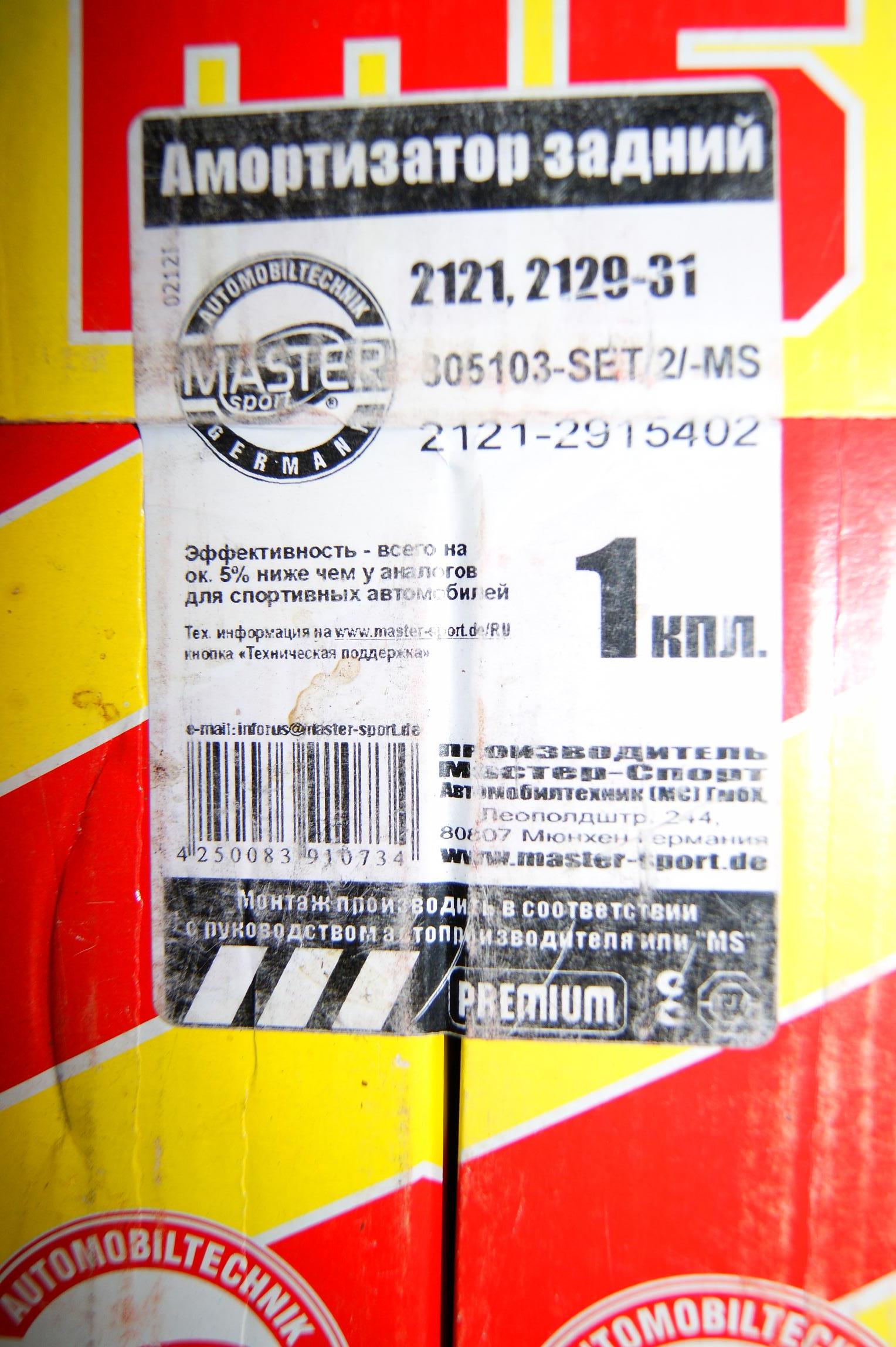

після пергляду поста Кабанчика Жеки,
http://fiat-club.org.ua/forum/viewtopic.php?t=52118
було вирішено однозначно міняю на нивовські 2121 "Тайга"Скопинского завода" та погулявши по автобазарі, на оригінальні кацапского виробництва не натрапив, тай хер зними, найшов кращі, продавець запевняв що з німців, тіпа я я натюрліх)))
420.43 KB |
1027 раз(а) |
362.81 KB |
1027 раз(а) |
395.59 KB |
1229 раз(а) |
_________________ Україна Єдина!Путін хуйло!

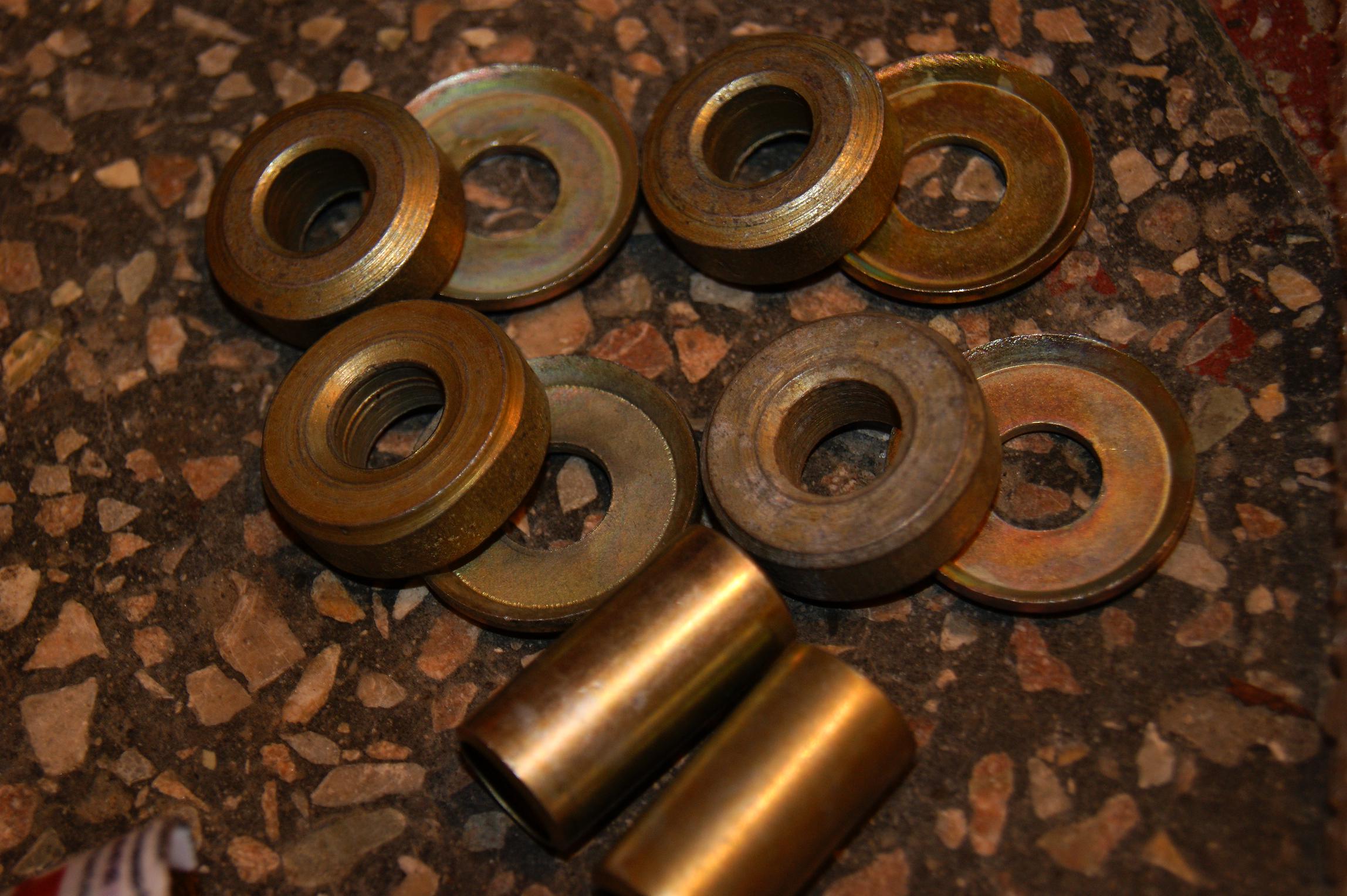

Добавлено: Вт Дек 16, 2014 23:24 Заголовок сообщения: |

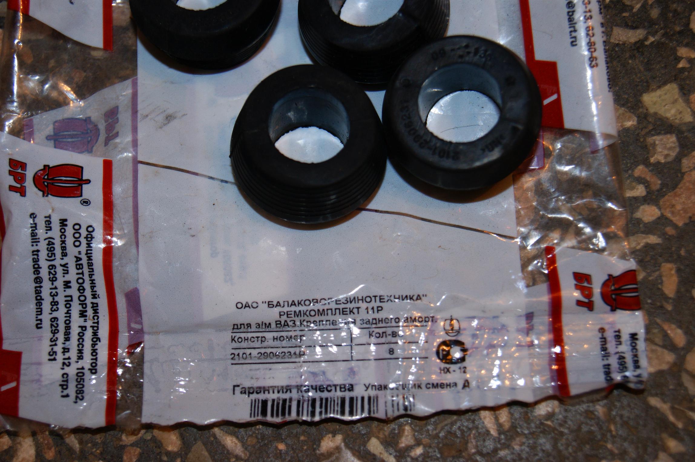

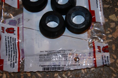

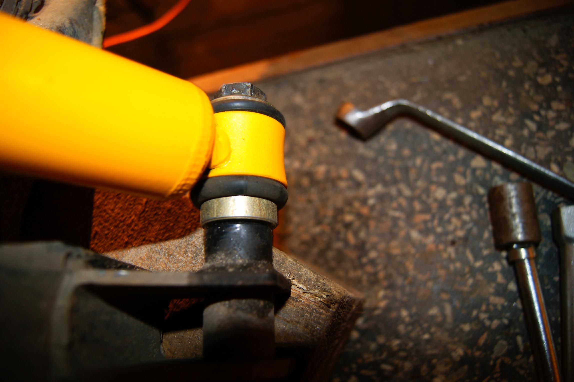

ще добрав втулки, шайби та металеві втулки, вроді таки парашинські
411.02 KB |
1023 раз(а) |
406.11 KB |
1090 раз(а) |

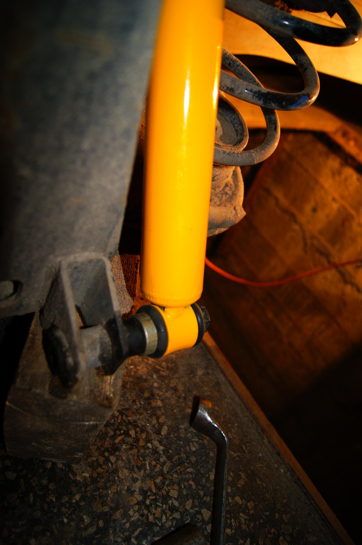

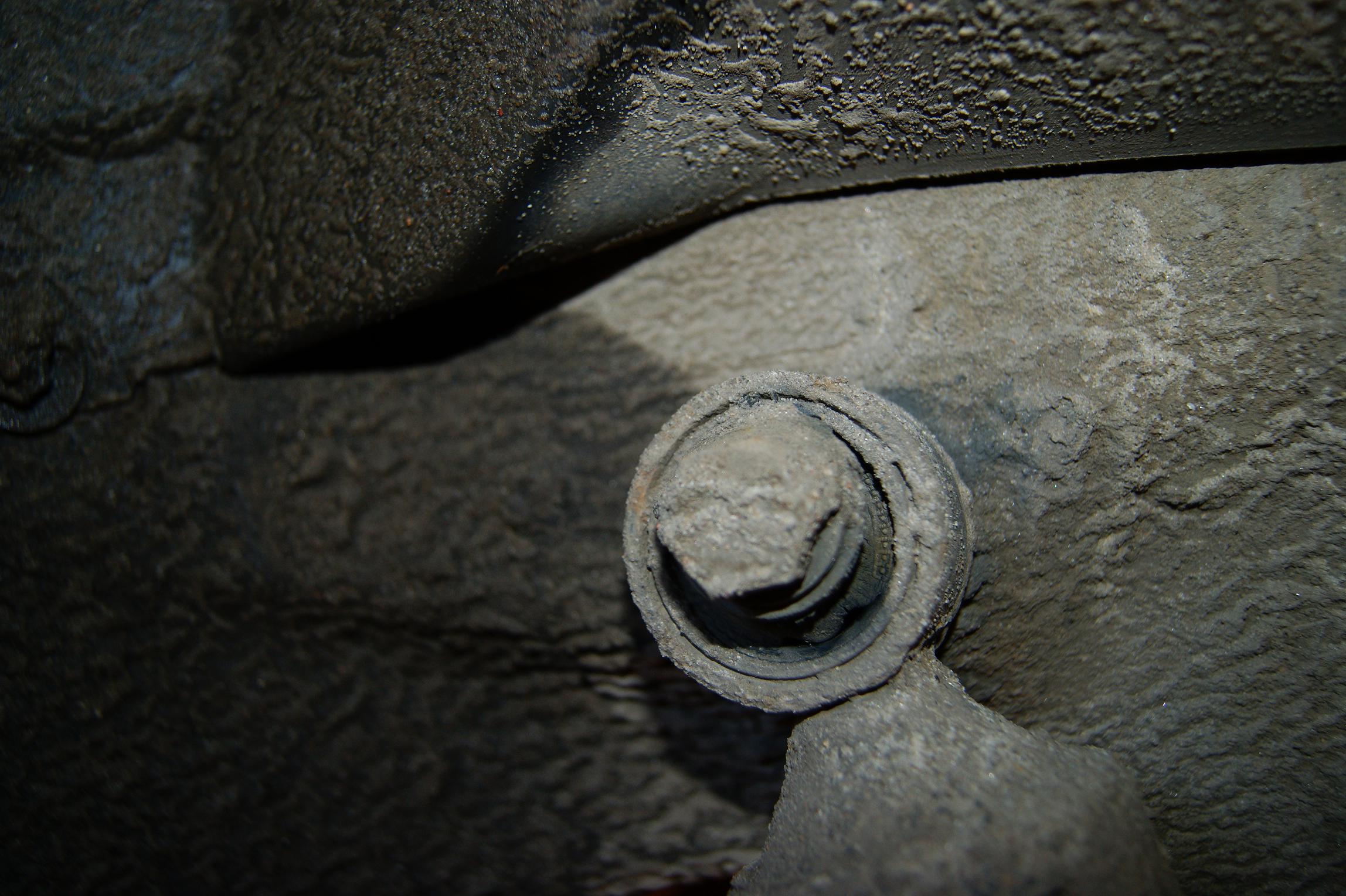

Добавлено: Вт Дек 16, 2014 23:35 Заголовок сообщения: |
спочатку знімаємо колесо, так відкривається більший доступ до усього процесу,тож верхні болти напрочуд легко відкрутились, а ось із нижніми прийшлось повозитись, начитавшись постів про зламані саме нижні болти, вирішив піти другим шляхом, спочатку, залив ВДехою усе що було доступне,там між іншим від колеса є вихід з якого можна практично повністя залити проблемного болта, потім з допомогою накидного ключа та молотка по трохи вистукував проти годинникової стрілки, опісля беремо той же накидний ключик та кусок метрової труби(в якості продовження ручки для ключа) і по малу пробуємо відкручувати, важко та все в наших руках, болти були як нові, шкода фоток не зробив

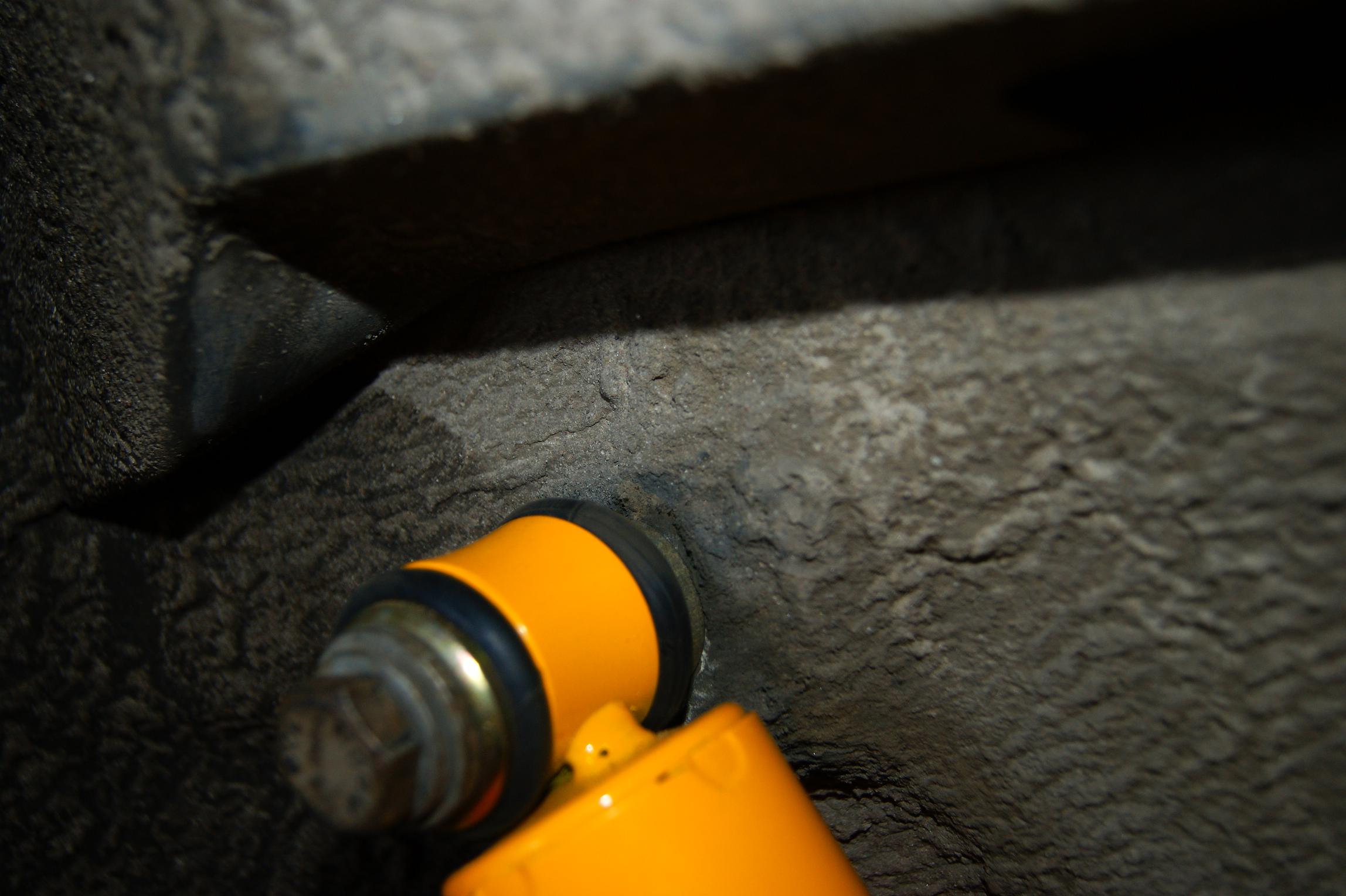

Добавлено: Вт Дек 16, 2014 23:43 Заголовок сообщения: |

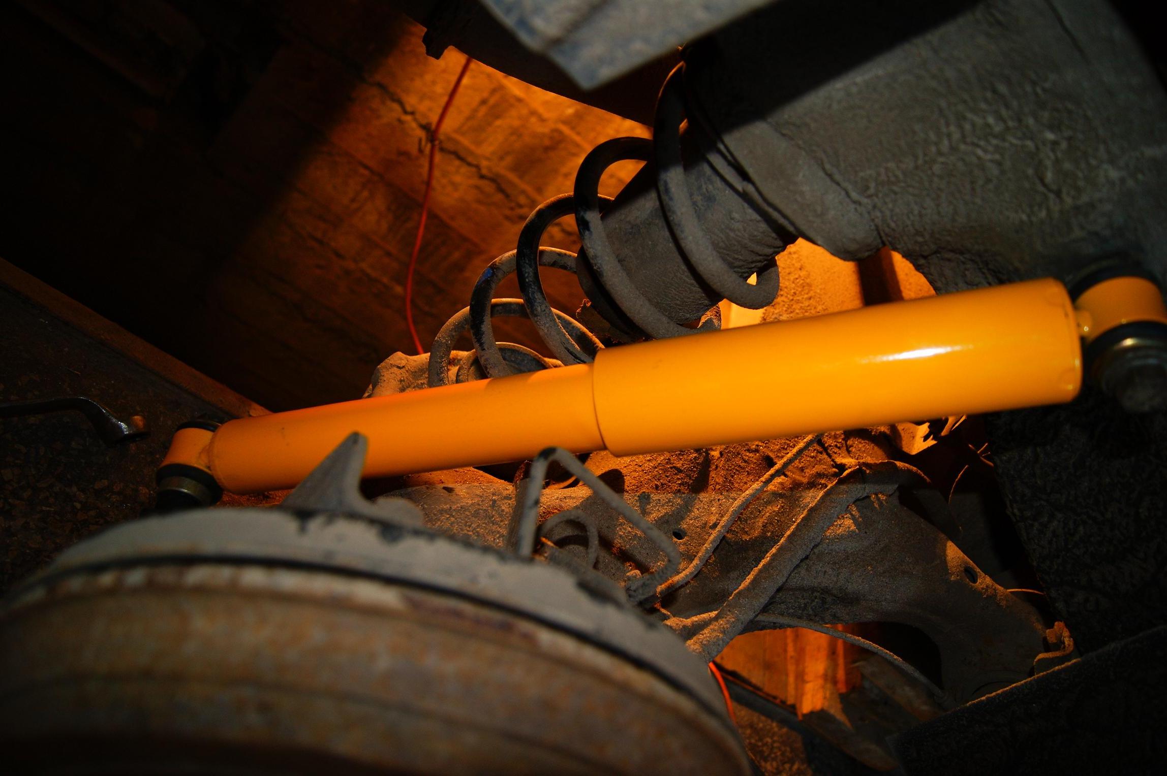

далі усе зрозуміло, єдиний нюанс, металеві втулки потрібно підбирати під Ваш болт, або брати з болтом
301.84 KB |
1198 раз(а) |
265.12 KB |
1049 раз(а) |
279.95 KB |
1019 раз(а) |
268.47 KB |
1044 раз(а) |

Добавлено: Вт Дек 16, 2014 23:54 Заголовок сообщения: |
ну й основне, я прозрів, після заміни амортизаторів зрозумів, що моя крихітка на дорозі почала себе вести як мінімум як лімузіл)))насправді козління пропало,в дорозі наче в другому автомобілі, катаюсь майже тиждень, мінусів не відчув, наразі одні плюси, плюси в тому що можна таки щось змінити в цій грьобаній жорсткій підвісці наших QUBOrino, та ще й за смішні гроші)))
