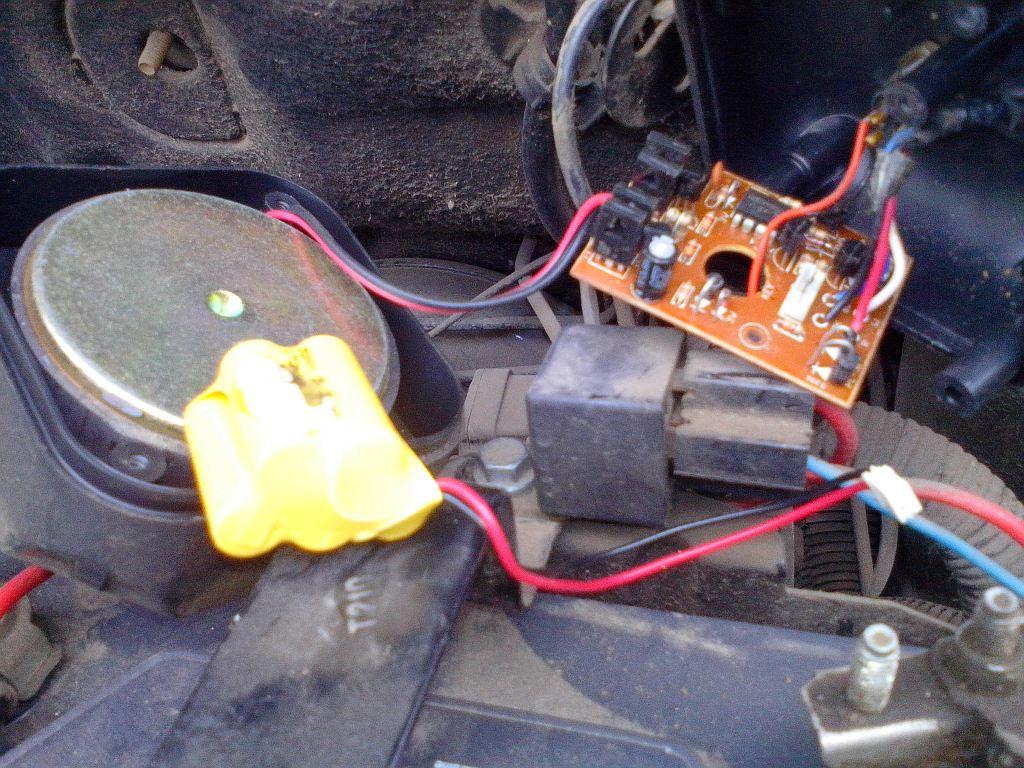

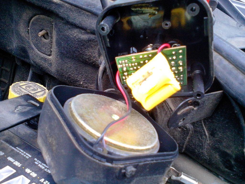

При вскрытии моей сирены,названия не имею,обнаружились весьма качественные детали и соединения. При осмотре аккумулятора(он оказался заменяемым) обнаружил малую емкость всего в 170мАН ! Он составил 5 соединенных полупальчиковых(размер половины пальчикового аккума типа ААА) аккумов по 1,2в каждый затянутого в типа хрорвинилку. Думаю подобрать аккумы большей емкости при сохранении размерности(фото выставлю позже). Цель достигнута - аккумы можно поменять и не покупать новую сирену! Very Happy Допускаю что ,может в разных сиренах будут разные варианты аккумов!

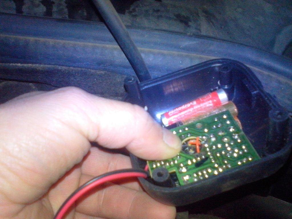

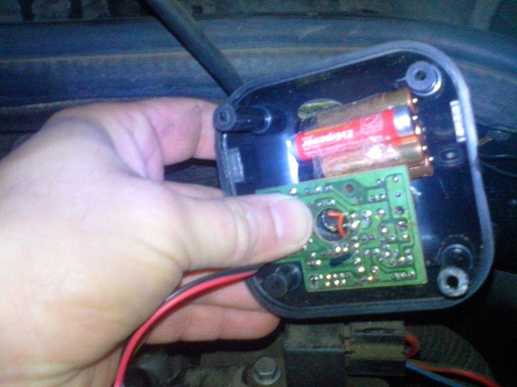

Проделанная сегодня работа-померял аккумы АААх5шт - подошли при удалении двух перепонок Very Happy Итог - можно использовать ААА аккумы! Very Happy
Эта переделка обойдется дороже ниже купленной сирены,зато будет для себя и надолго и качественно! Very Happy

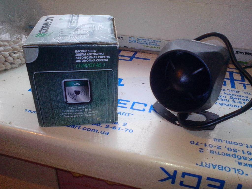

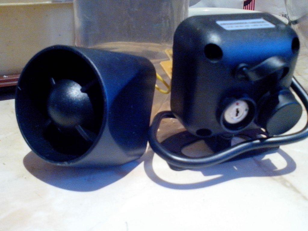

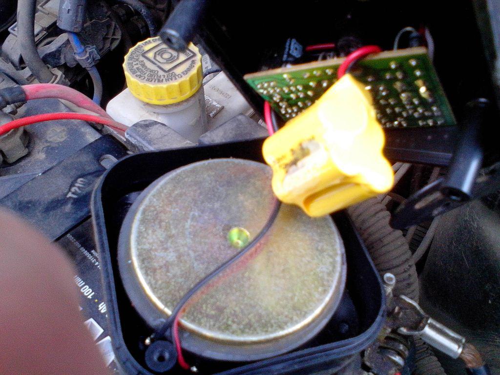

Взял экпериментально сирену, цена 140грн+доставка+пересыл денег=180грн

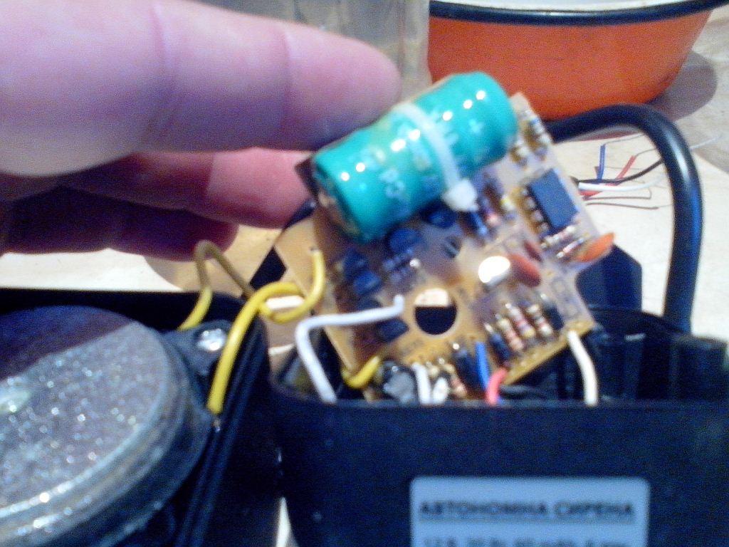

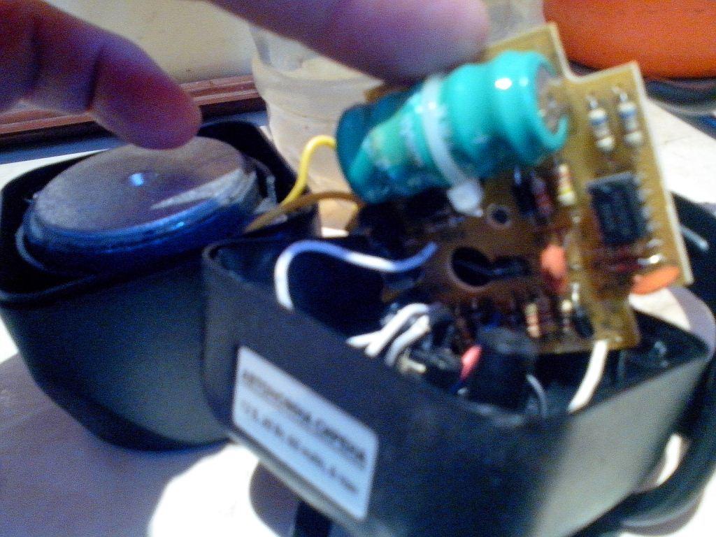

Как оказалось магазин "Винавто" тулит 6 ти тональную под 1 тонную(на коробке написано 1 тон), 60Мач - это мизер (нужно увеличивать емкость), аккумы таблетки никель-металл-кадмиевые по1,2в х 5шт емкость 60Мач. Сделано добротно. Нет резинки между половинками(минус) На сайте пишут,что 20вт на самом деле 15вт. Ну и не 120Дб ,а 110Дб. Когда заказывал уточнил,что именно однотонная едет,приехала многотонная...будем думать дальше.. Shocked
