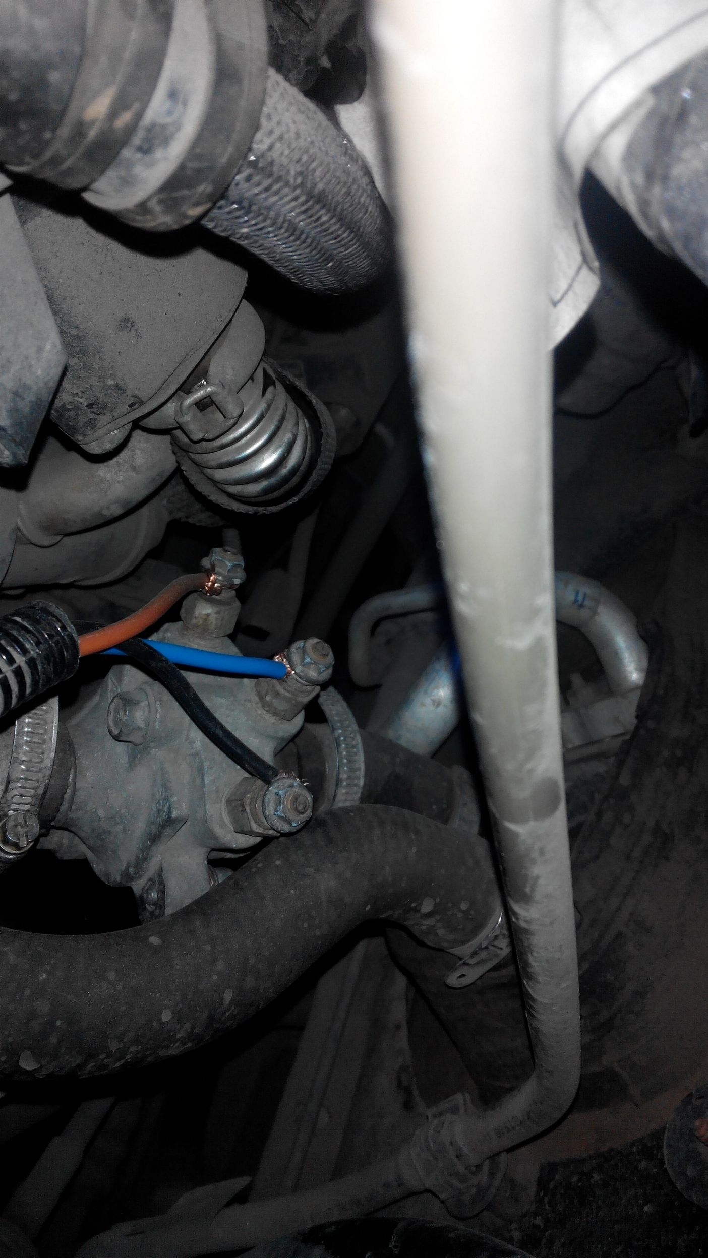

СообщениеДобавлено: Вт Дек 16, 2014 20:37    Заголовок сообщения: Ответить с цитатой
Встановив підігрів тосола ( на трьох свічах), вмонтований в патрубок перед пічкою.Поки тестую на одній свічці. При темп.-1 швидк. 30-45км
шлях 14км, 5 світлоф. вийшов на робочу температуру.

СообщениеДобавлено: Вс Дек 21, 2014 16:52    Заголовок сообщения: Ответить с цитатой
Ось фото. Підігрів вмонтований у патрубок пічки. Вмикається свічка через рулє. При виході на робочу температуру підігрів вимикаю.
І навіть у "корках" та міському циклі можна носолоджуватися теплом у салоні.
Di-MA розігріти наш двигун до роб.температури на шляху 14км в міському циклі, при нормальному режимі двигуна, без підігріву тосола, НЕ РЕАЛЬНО Laughing Laughing Laughing

Не знаю, актуально ли будет для вас.
Разработали устройство контроля электрообогрева тосола.
При запуске двигателя устройство ждет отключения свечей накала и поднятия напряжения выше запрограммированного порога. После этого включает один нагреватель. Контроль температуры и напряжения, после чего включается следующий нагреватель. И так до включения последнего - четвертого. Если напряжение в ходе работы падает ниже порогового минимума, то устройство отключает по одному нагревателю и снова контролирует все параметры. При достижении заданной температуры тосола все нагреватели поочередно отключаются с разницей в 5 секунд

СообщениеДобавлено: Сб Дек 27, 2014 23:48    Заголовок сообщения: Ответить с цитатой
КПД дизеля - 40-50%
КПД ременной передачи - 95%
КПД генератора - 70%
КПД выпрямителя-стабилизатора напряжения -70%
КПД (обр. к потерям) электропроводки - 90%
умножим это все и увидим, что если греть тосол свечами, которые подключены к собственному генератору, то их роль в нагреве составляет меньше 20%. А прогревается двигатель в основном повышенной нагрузкой.
поэтому врезать свечи в систему охлаждения или сунуть в банку с водой практически без разницы. главное здесь нагрузка на двигло.
Вот если это в гараже и подключать к сети, это да.
хорошо помогает не только кондиционер но и все фары, пт+дс.
а если уж ставить свечи, то подключать прямо к обмотке генератора- и электронику не нагрузит, и акумулятор не посадит и толку чуть больше. Когда-то я таким образом подключал к генератору переделанный на 15 вольт термовентилятор, установленный в салон.
Это идеальное решение.
и вообще, дизель без утеплителя сверху (одеяло, пеноизол - фольгой вниз конденсата не дает, он же утеплитель!) и спереди картон или шо угодно, зимой я не представляю как на дизеле без этого.
