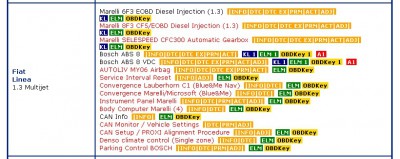

Иван1985
Ну , привязка приборки нужна один раз в миллион лет и наверное не жалко отдать еще 100Гривен ( вы переплатили изрядно , БТ по 150 Грн продают как минимум 10 продавцов) за юсб вариант для этого дела .
У меня БТ адаптер читает все , что заявлено ( зеленый кубик ELM), с ноутбука .
См. вложение.
Для остального можно изготовить адаптеры , распиновка здесь :
http://www.multiecuscan.net/SupportedVehiclesList.aspx
