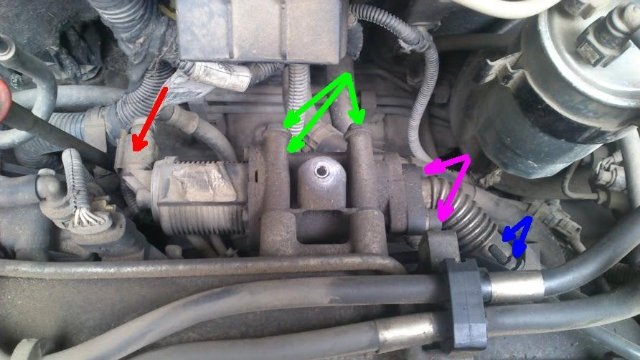

Подскажите пожалуйста чтобы открутить EGR 1.9JTD ключи какие нужны ?
— Открутить 3 болта (зеленым)
— Открутить гофру (синим)
это 10, 13 ?
— Гофру и от клапана,(сиреневым)
5ка или 6ка шестигранная - какой номер ?
это 10, 13 ?
Про номер грани не помню уже(нет доблика),но под тремя болтами(зеленым) еще прикручена гофра с болтами под внутреннюю грань(самое плохое место откручивания).

phosaly
Там не шестигранник а звёздочка,пробуй какая подойдёт(размер не помню) все болты на ЕГР под один размер звёздочки,проверь на доступном болту.Надо снимать реле подогрева свечей и топливный фильтр с корпусом ,так не подлезешь к нижней гофре.Или же гофру откручивай от глушителя,там хомутное соединение,но тоже трудно добираться.

bogdan68 писал(а):
Ну вот и разногласие,в 1.9 jtd 2002г в болтах шестигрники.
смотрел на своего 1.9mjtd PANORAMA 1.9 JTD 8V 105CV 77KW E4 DYNAMIC
там звезда T40 !

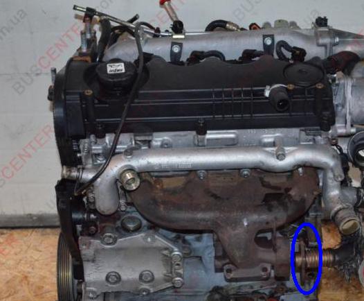

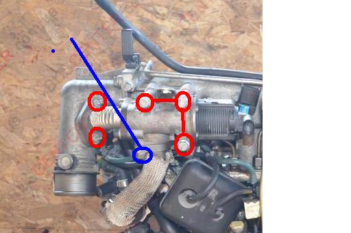

phosaly
Зарегистрирован: 27.05.2013
Сообщения: 1673
СообщениеДобавлено: Пн Мар 09, 2015 21:03    Заголовок сообщения: Ответить с цитатой
STETS писал(а):
phosaly
это гофр нужно снять и также почистки ?
 Просмотрено:  643 раз(а)
синый - болта для снятия гофра
 Просмотрено:  423 раз(а)

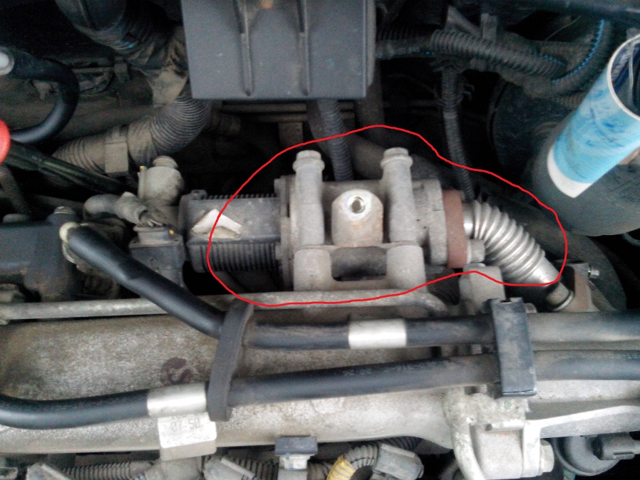

СообщениеДобавлено: Чт Мар 12, 2015 20:07    Заголовок сообщения: Ответить с цитатой
А что вообще нужно чистить? Я Только почистил то что на фото обведенно красным. Может еще что-то нужно?
 Просмотрено:  485 раз(а)
0680509333, 0958366227
zanski
Зарегистрирован: 03.04.2007
Сообщения: 6607
СообщениеДобавлено: Чт Мар 12, 2015 22:00    Заголовок сообщения: Ответить с цитатой
sasha260621
Снаружи почистил, или разобрал и изнутри?
