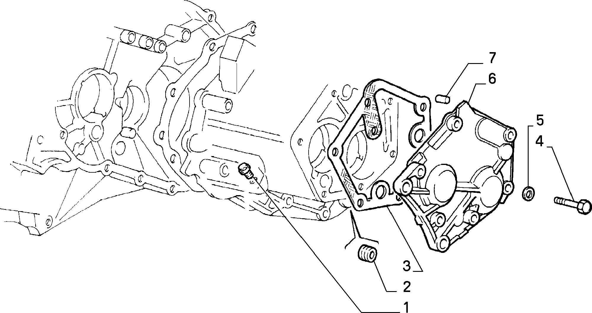

Это был -бы идеальный вариант. А какое там переключение , я неразбераюсь , вроде как нижнее. Ибо две тяги приходят под корпусом. В общем выкладываю фотку номера детали , может чем поможет.

Да, ты прав, у мя литровый фаир с четырехступенчатой коробкой. фотки сегодня уже не выложу, в гараж нехочу возвращаться. Завтра попробую. Крышку уже аргонщик заварил и механик уже поставил, но предупредили, что-бы не рвал с места сильно, ибо есть микротрещены, все может повториться. Я считаю лучше поменять на более живую, и не рисковать.
Вот она , моя родимая крышечка!

Прости, дорогой, но не пойдёт тебе моя крышка. Согласно номерка у тебя глухая крышка на четырёхступенчатую КПП, а у меня - сквозная под пятиступенчатую

| Ну так , что же ребятки? Кто -нить , что нить по данной крышке сможет предложить ?

не а.. 4 ступку цілу ше мона найти-кришку окрема навряд..

позвони на бровары возможно у них есть.
067 722 01 42 андрей.
он занимается кпп и у него железяк очень много к коробкам.
