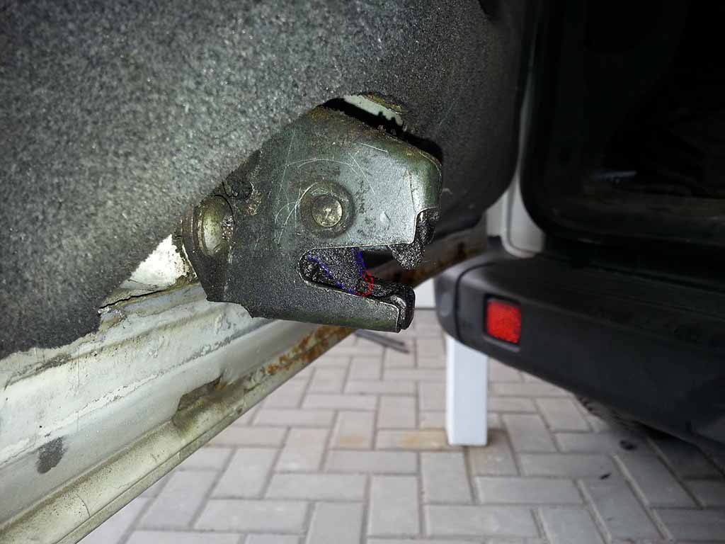

Скусило часть "собачки" замка задней расп. двери, (Левая, большая часть распашенки, нижний замок) см. фото:
Теперь при закрытии обе "собачки" и верхнюю и нижнюю заворачивает вовнутрь, а дверь не закрывается, пока их отверткой не вернешь на место.
Подскажите, может у кого было ? менять замок или копать глубже?

Сварочный аппарат плюс наждак/напильник легко решают эту проблему. Если, конечно, новый замок не три копейки стоит Wink

А ты уверен, что обе "собачки" вот так вместе взяло и "скусило"?
Заворот механизма замка может быть по причине не отрегулированных петель, тех, которые крепятся к полу и потолку салона. Петли сильнее, чем нужно, выдвинуты к наруже авто. Еще не плохо было бы отрегулировать тяги механизма замка. Посмотреть, не отламались ли пластиковые направляющие.
Что можно было сделать с замком, чтобы "собачки скусило"?

У меня такое же было,там внутри соскочила пружина,берешь дрель и высверливаешь 2 заклепки,сложного ничего потом подбираешь такие же болтики и собираешь,я себе отремонтировал!

а где высверливать ? какая пружина с чего соскочила? пожалуйста по подробнее опишите

Ты сними карту двери, отсоедини от замка тягу, сними с замка электрофишку, если она у тебя есть, отвинти два винта, которыми замок крепится к двери, короче, СНИМИ ЗАМОК. И увидишь на замке эти две заклепки. А дальше - вскрытие.

Там сложного ничего, сними сначала замок,а заклепки там всего 2,не ошибешься.

Для того, чтобы снять замок не нужно снимать дверную карту.

Ему все равно придется заняться регулировкой тяг.
