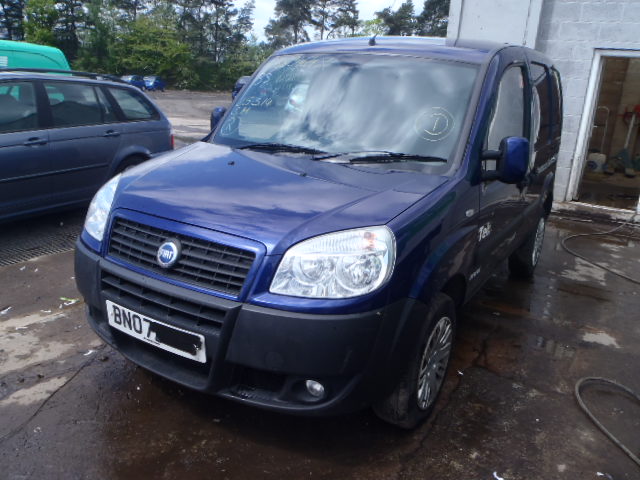

Придбав собі Fiat Doblo 1.3 2007 року, а до того їздив на такому ж Добло, тільки робочому на фірмі. Ця машина мені дуже сподобалась своєю економічністю, але тут виникла одна проблема.
Добло на якому я їздив до того брало 5 літрів на 100км, а те, яке я купив - 7 літрів. Пробіг в машин однаковий. Не розумію чому, при тому, що робоче Добло вже пару років на Україні, а моє щойно пригнане з Європи, і їздило тільки на хорошому паливі.
Що мені робити, машина ідеальна але 7 літрів трохи завеликий розхід.
Допоможіть якщо хтось зіштовхувався!!!
