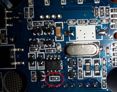

То что они в одинаковом корпусе,ни о чём не говорит. На моём ЕЛМ другая плата.Вот моя плата
https://yadi.sk/d/K3P_jMBZc8iu5

Согласно схемы что я выложил Вы можете проверить те ли чипы у Вас стоят и наличие конденсаторов, если их нет до добавить. Ну на крайний случай гугл вам в помощь. Будь Вы в Киеве можно было бы попробовать подключить Ваш шнурок

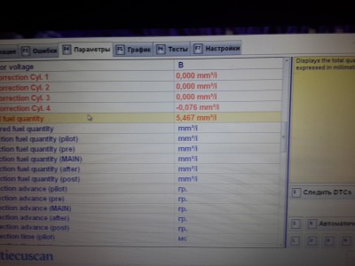

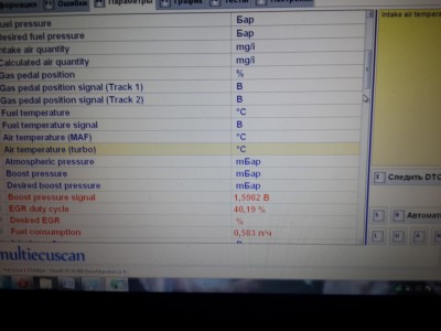

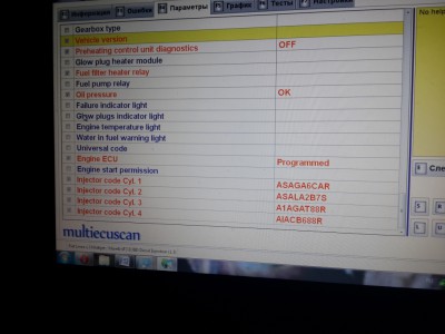

Пробовал коннектиться с самсунга S4 к прогам AlfaOBD , ObdCar Doctor, HoBdrive , да показывает там что-то, лажу , конченые программы.
Удалил резистор 121 Ом .
Установил Multiecuscan 1.7 отсюда , пропатчил и вуаля.
Программ бомба.
Имею сейчас представление о том , что одометр до меня не сматывали ( я второй хозяин , пробег был 34 тысячи ,машине еще нет 2-х лет) , пробег реальный, форсунки по коррекции почти идеальны , соляра заправлена хорошая , расход 580 мл /час , скриншоты выкладываю.
Завтра еще может будет.
Три изображения в одном посте .

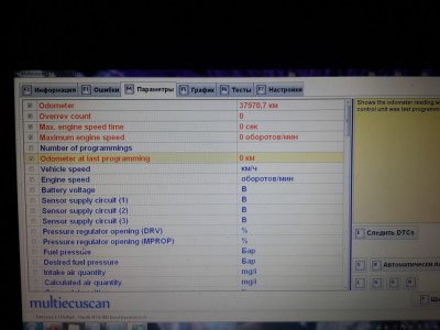

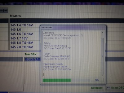

По одометру .
Кстати слишком много инфы отображает , завтра отпишу с скриншотами .
Слава Україні !
Виталик 33
Програрамма та , на которую тебе давал вчера ссылку .
Версия регистрируется на ура.
Читай ридми внимательно.
Все работает .
Smile
Если что , стучите в личку , чем могу , помогу , тифози.
