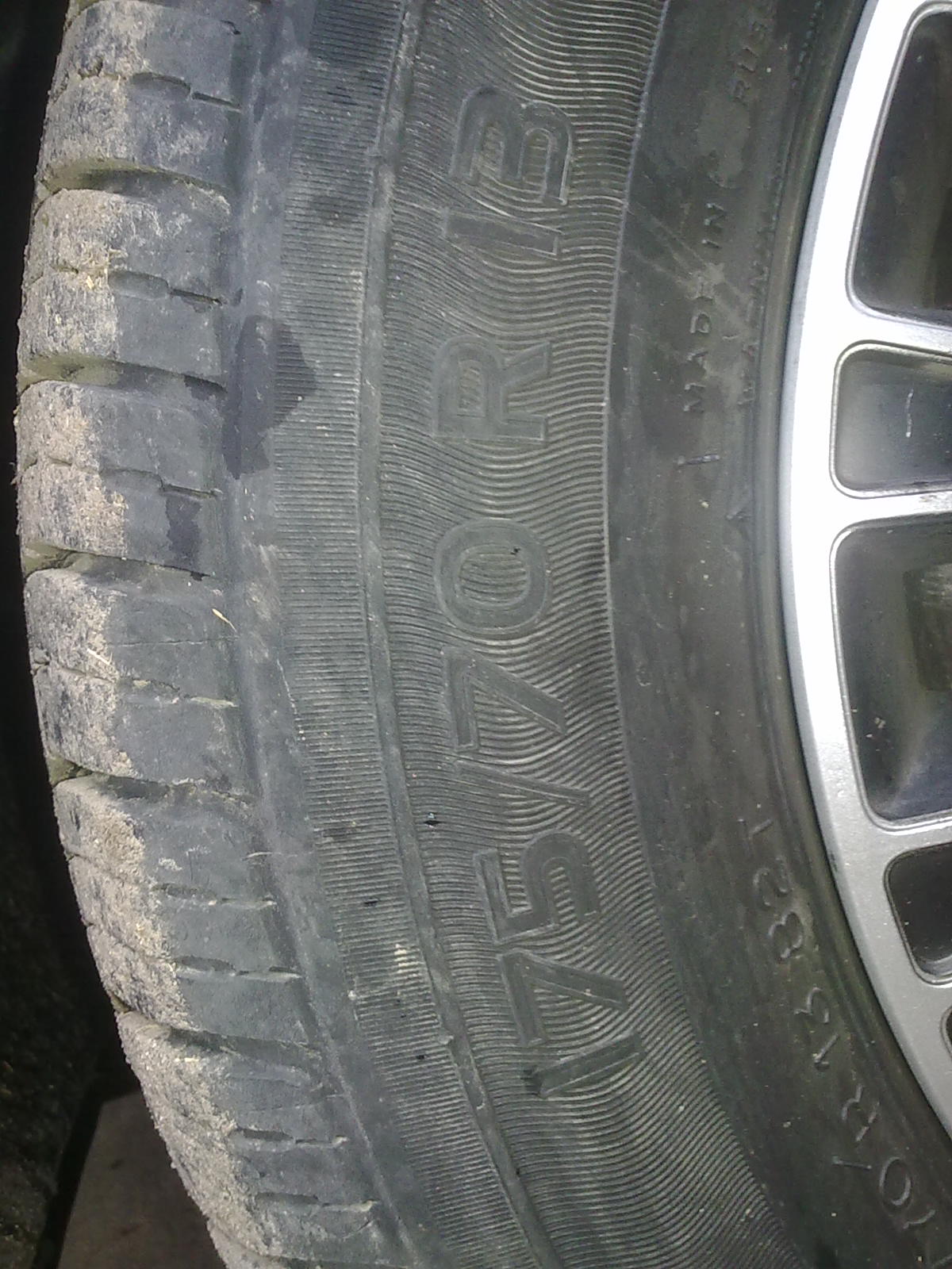

Добавлено: Вс Сен 21, 2014 16:28 Заголовок сообщения: Як збільшити кліренс уно 1.5 |
Поставив захист двигуна,тепер хотілосьби трохи збільшити кліренс бо дороги... їх нема

снять захыст двыгуна.
или поставить больше колёса.
или купить ТАЗ-2121.
или раззуть глаза при выезде со двора.
ездил на уно, да при колёсах 165/55/14 - всё нормально, только на бордюры залазить тяжковато.

Э, дружок, не ездил ты по лесам да по болотам! Иногда и 175-х маловато. Вот у меня, например, стоят проставки под передние стойки на 12 мм (больше ставить не советую, при хорошей ямке и полуося в тришипах повылетают), а сзади под пружинами стоят жигулёвские резиновые проставки, да + самоточенные проставки под амморты, чтобы они не ляпали на отбой. И то при этом всём мятые неоднократно поддон, глушитель и бак! А когда не было этих проставок и стояла 155-я резина, то я булыжник, торчащий из дороги, вывернул коробкой. Удар был такой, что машинка подпрыгнула! Ну в КПП, естесссно, дыра в кулак величиной! Пришлось менять... Вот тогда и поставил проставки, а в этом году (весной) поставил летнюю резину на 175 и больше менять в сторону понижения не собираюсь! Ну а зимняя и так всегда была 175-я

Ідентично. Колеса були 155/70 зараз 155/80 на 13

| Поставил 155R80 и как-то проблема сама собой ушла. правда тормозной путь чутарик увеличился , но ко всему привыкаеш , просто более внимательное вождение требуется.

Все вирішилось заміною пружин з дізелька
