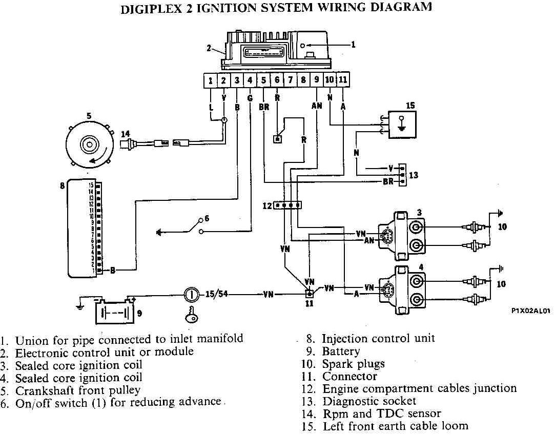

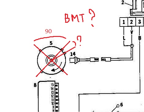

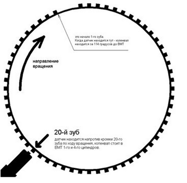

типосятина писал(а):
Диджиплекс 2 не на реперном диске - там на маховике стоят металлические штифты: через 90 градусов: 1-1-1-2 всего 5 штифтов, с них датчик вращения коленвала считывает сигнал.
Для каждого мотора своя версия диджика - в нем ведь зашиты УОЗ под конкретный мотор, а угол меняется электроникой, и как конкретный диджик поведет себя на чужом моторе - хрен его знает, там и кулачки на распредвале другие, и фазы соответственно...
В принципе не имеет значение откуда снимать сигнал, тем более шкиф и маховик на одной оси. У меня сейчас мотор 1.5 ВАЗ от Инжа, у меня есть шкив с зубьями и место под датчик. Теперь осталось узнать какие зубья то пилить, то есть какой порядок, где ВМТ и под каким градусом они стоят относительно ВМТ.
Кстати с какой машины схемка? И какой номер DigiPlexa, знающие подскажите

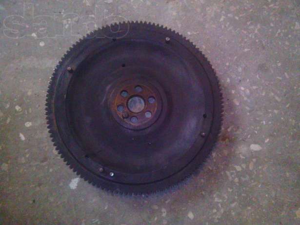

Так выяснил что это Tipo 1.4 , ниже фотка маховика, где у него ВМТ, ну и направление вращения?
 Просмотрено:  1181 раз(а)
