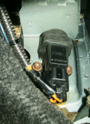

Подскажите, что за кнопка (на вид похожа) с двумя проводами справа под ковриком под панелью приборов на УНО ІІ 1,7Д, нажимаю, ничего не происходит, но для чего то итальянки туда ее поставили!!!?

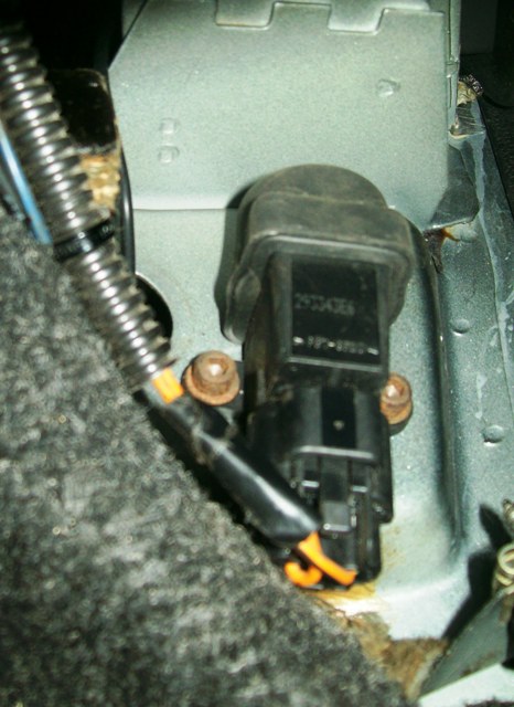

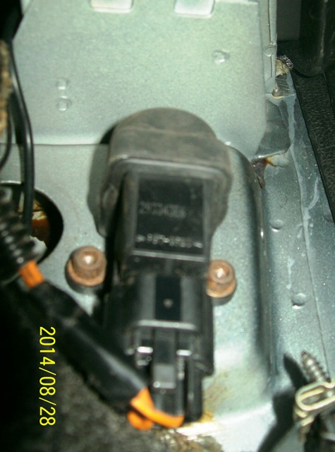

Вот такая справа под торпедой, возле бардачка под ковриком у двери пасажира!!!!

Аварійний відсікач палива? Confused

ALIFER
Тоже думаю, как и Игорёк. Проверить просто: во время заведенного движка, отключи клемму с кнопки. Если мотор заглохнет - значит, отсекатель. Не понимаю только, зачем эта фигня на дизеле?

как в дизле можно отсечь топливо? только глушилкой. там нет мозгов и электронасоса. в то что эта кнопка включает глушилку я не верю, как минимум должны быть датчики и мозги отвечающие за это. а кто нибудь видел на унотракторе хоть какие то электронные приблуды сложнее блока предохранов?

Отсекатель на дизеле работает элементарно: например, питание на электроклапан ТНВД идёт через эту приблуду. Только нажмёшь кнопку, питание на электроклапан перестанет идти. Только в таком случае это больше не отсекатель, а "глушилка" Unknown

но блин, обьясните мне - нахрена допкнопка на глушилку Question Exclamation
если при дтп нужна отсечка/глушилка то это как минимум датчики и блок управления! кто то видел что нибудь подобное в уно? для чего глушилка в обход замка зажигания, да еще и заныканая в самой ж.... - хоть убейте не пойму. где логика? как противоугонка? так бестолково до безобразия - выдернул три провода с замка и поехали...

А зроби більшу фотку з місцем розташування кнопки.
Але я всеодно не доганяю смисла її... Ну двигун в тебе 146.В2 який по суті від мого 149.В3 не відрізняється, там колектор впускний чуть не такий і по суті все..

Володя, так не о тебе речь! Ты сколько Уников через себя пропустил? Ты сколько их перелопатил, своими ручками перещупал? Много в нём мест, куда не залазил твой пытливый взгляд? Много осталось в нём тайн для тебя? Но не все такие, как ты... Для многих Уно - это первый опыт познания автомобиля. От этого так много вопросов...
Ну да речь не об этом. Хочется помочь парню, вот и подсказываем разные варианты. Мне самому непонятно, почему эта хрень там находится... Ну не могу придумать больше ей применение. Unknown
Хотя, с другой стороны, если бы у меня стояла такая байда, поверь, я бы и оплётку разодрал бы, но узнал, куда от неё идут провода, и на кой ляд она стоит...
