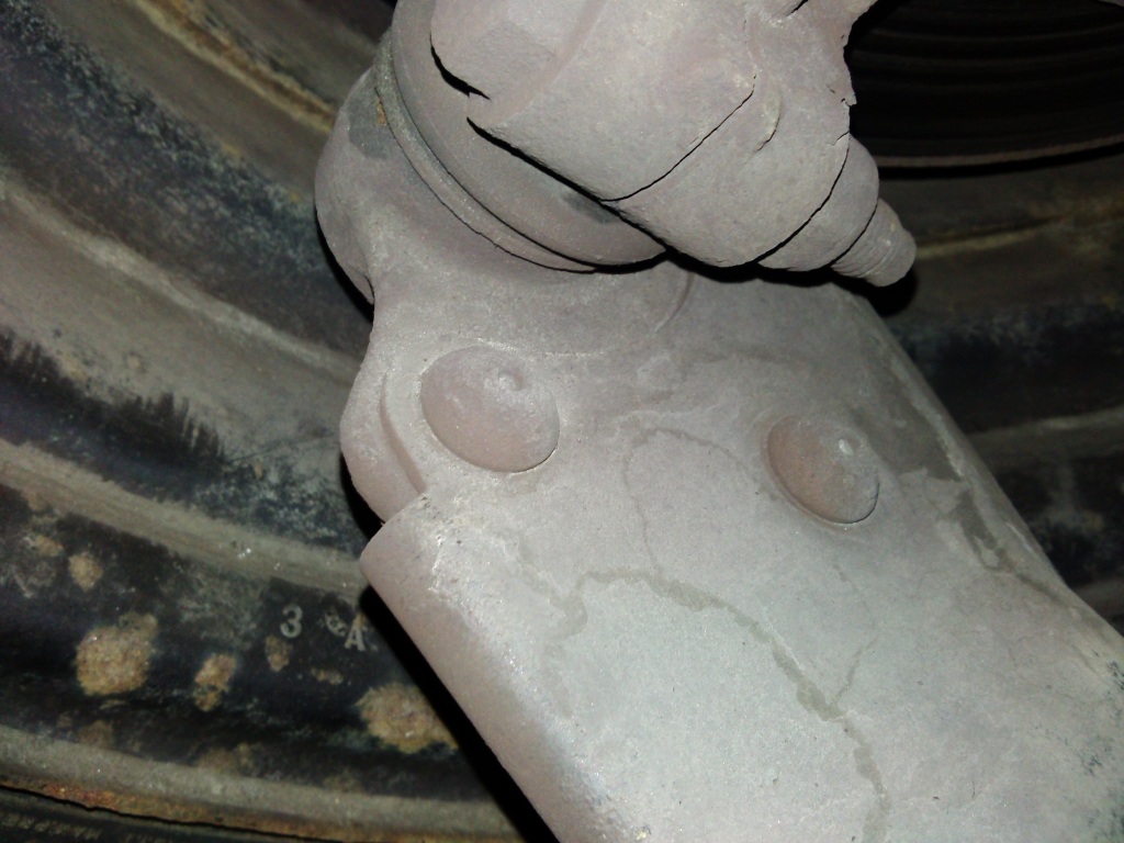

Так как шаровые у нас на заклепках ... нет проблем если высверлить и поставить на болты? _________________ Fiat Fiorino 1.4 (2009) [ПРОДАНО] -> Hyundai Elantra 1.8 (2012) + VW Passat B7 2.0 TDI (2013)

У меня на заклепках (фото прилагается)!
рідні шарові тільки на закльопках. Якщо болти, то мінялись 100%. Брав на "Вересневій" кажись 150грн (долар вже був по 12)... по шарових - то там ток один варіант на наше авто. Там доречі, закльопки конусної форми - вибивать тільки кажись вгору - морока ще та....
