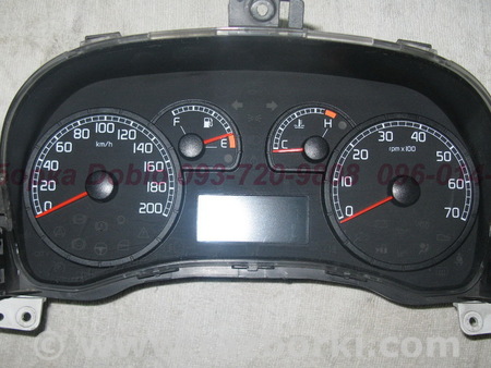

там 4 более жирных черточки, так вот при норм нагреве стоит стрелка четко на 3-й черточке (думаю вроди понятно обьяснил)) _________________ Водитель – самый опасный узел машины. |

Это та. что перед центральной? _________________ В пути на бога не надейся.

Спасибо за фото, машина не рядом, не вспомнил. Эту риску я и звал центром. Было до ремонта на малое деление ниже, а теперь на малое выше.
У Вас бывает выше этой метки и как быстро до неё доходит на холостых или во время движения? _________________ В пути на бога не надейся.

Выше никогда не было, на холостых тяжело прогреть до этого положения, в движении в жаркую погоду быстро, в холодную медленне, а в зиму морозы то еще сложнее, я себе поставил подогрев тосола, помогает прогревать быстрее + тепло почти сразу дает печка  _________________ Водитель – самый опасный узел машины. |
